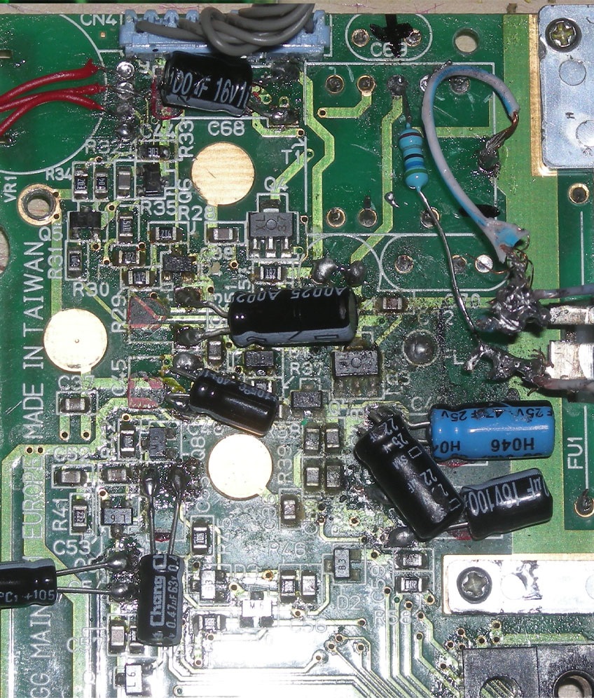

spud ha scritto:Ah ok :mrgreen:
Se vai a pagina 9 del pdf vedi che un piedino del trimmer è collegato a R33 e R32 mentre l'altro e su R34 (vedi nello schema precisamente come), il cursore va alla base di Q6 e a C44. Devi individuare dove sono questi componenti aiutandoti con il disegno del PCB e il circuito reale (occhio che di solito gli schemi del PCB sono visti da sotto).
guardando sulla PCB tu dici "il cursore va alla base di Q6 e a C44" trovo Q6 ma C44 è un capacitore , forse quello che dici tu è C34? sto chiedendo
EDIT: ho guardato il disegno a pagina nove ma nello schema dice che c'è un capacitore da 0,1 uf mentre poi saldato sulla PCB reale c'è un cap da 0,47 uf

[12] Re: Potenziometro contrasto rotto
Messaggioda Foto Utentespud » 22 dic 2013, 20:27
Dallo schema io leggo C44 ma potrei vedere male, non vedo C34 nello schema, ma può darsi che sia un errore. R34 è collegato da un lato a massa e dall'altro al piedino 3 del trimmer.

Messaggi: 1601

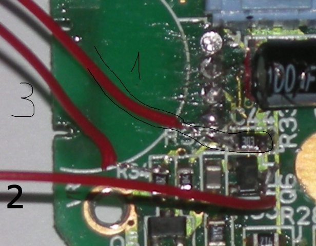

[13] Re: Potenziometro contrasto rotto
Messaggioda Foto UtenteCavaliereSbullonato » 22 dic 2013, 21:00
ho collegato il pin 2 alla gambetta del Q6 , e poi pin 1 sulla parte sinistra del R33 e il pin 3 su R34 ma non succede nulla come se non ci fosse

[14] Re: Potenziometro contrasto rotto
Messaggioda Foto Utentemarco438 » 22 dic 2013, 21:06
Intanto ricordati che le foto devono essere ridimensionate.
Poi, con tutto quel pasticcio che si vede in foto sul PCB, mi meraviglierei se funzionasse; perche' non hai rimesso i terminali dove erano precedentemente? Potresti aver escluso alcuni componenti dalla regolazione.

[19] Re: Potenziometro contrasto rotto
Messaggioda Foto Utentespud » 22 dic 2013, 21:30
Ma sono rincoglionito io o la foto che c'è in [5] non è lo stesso circuito della foto in [13], cioè nella seconda c'è un elettrolitico e il componente subito sotto è C44, pentre in [5] l'elettrolitico non c'è e il componente è C34.
Ad ogni modo non riesco a capire dov'è C44, riesci a fare una foto da un pochino da più lontano?

[20] Re: Potenziometro contrasto rotto
Messaggioda Foto UtenteCavaliereSbullonato » 22 dic 2013, 21:37
ho sbagliato io perché ho cannibalizzato un altro game gear ridotto ai minimi termini e non ho notato che sono due versioni di scheda madre differenti questa è la PCB che devo aggiustare (l'altra l'ho messa in una scatola così non confondo più) il C44 è vicino al R33
