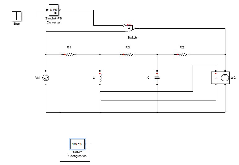

Messaggioda Foto UtenteRenzoDF » 24 dic 2013, 9:51
904 ha scritto:... all'ingresso del generatore pilotato dovrebbe entrare solo quella dell'induttore ed essere pilotata in uscita secondo il guadagno.
... e quindi, circuitalmente, come ridisegneresti la rete in Simulink?
NB dato che ci sei disegnalo il più completo possibile, aggiungendo pure il generatore a gradino per l'accensione dell'interruttore ed il necessario per la visualizzazione delle grandezze d'uscita; occhio al riferimento a zero che vedo mancante in [17].

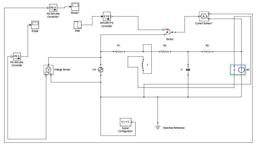

Messaggioda Foto Utente904 » 24 dic 2013, 12:20
Ho modificato in questo modo non so se ho fatto bene però non discretizza il grafico in modo decente ma la simulazione parte

[27] Re: Problema LtSpice
Messaggioda Foto UtenteIsidoroKZ » 24 dic 2013, 12:22
Il collegamento in serie ora e` giusto (anche nel messaggio precedente). Capisci perche' dicevo che bisognava prima sapere le basi dell'elettrotecnica e non fare collegamenti a caso?

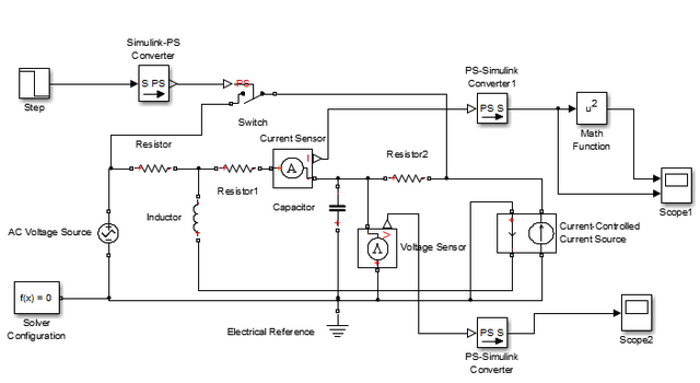

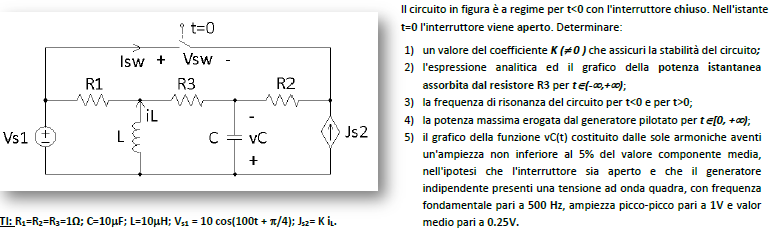

Messaggioda Foto UtenteRenzoDF » 24 dic 2013, 12:30
Visto che non lo hai specificato tu, sono andato a vedermelo io cosa dovevi determinare
e quindi direi che sei andato a visualizzare tutto eccetto quello che serve :-) ; la corrente di comando del generatore comandato è poi quella opposta a quella da te imposta (vista la convenzione del testo), lo scalino va rovesciato in quanto l'interruttore si deve aprire, non chiudere; io ieri avevo buttato giù il seguente
Occhio sempre e comunque ai parametri dell'interruttore; con quei resistori da 1 ohm devi abbassare la R_closed come minimo di un'ordine di grandezza rispetto al valore di default, anche qui, come in LTspice.
BTW ...come al solito i miei "complimenti" allo stesore del problema per la scelta dei valori dei parametri. :mrgreen:
... una curiosità: come te lo sei determinato nello script Matlab, il valore di K che assicura la stabilità :?:
