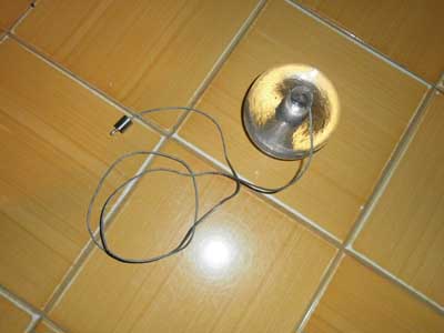

Messaggioda Foto Utentesalvatore64 » 25 dic 2013, 15:28
mi sembra difficile ,poi il cavo non so cosa sia e che tipo di corrente possa portare.
da super profano ho pensato che la corrente trasformata possa passarci,bassa tensione,mi sembra un mix tra elettricità e elettronica.....pezzi elettronici prestati a una lampada.
e la lampadina che tipo sarà?
grazie
Salvatore

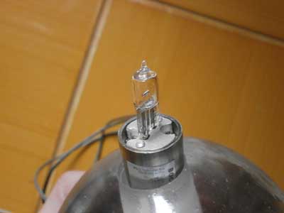

salvatore64 ha scritto:e la lampadina che tipo sarà?
Quella in foto mi pare alogena.

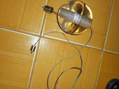

Messaggioda Foto Utentesalvatore64 » 25 dic 2013, 20:40
ciao queste sono le foto del jack ,filo e lampadina che sta dentro la palla di vetro.
un problema : non producendo più la serie 14/14 nel sito bocci non si può vedere che trasformatore montava.
sul sito di bocci in riferimento alle attuali lampadine montate sulla serie 14 c'è scritto
"Il pendente della serie 14 è una sfera articolata in vetro colato saldato con un vuoto cilindrico smerigliato che contiene una xenon 12V, 10 watt a basso tensione"
sul cilindro dove viene inserita la lampadina c'è scritto
JC BIPIN 10 W MAX
low pressure only
sembrerebbe che monta ancora la stessa lampadina
grazie
Salvatore

Messaggioda Foto Utentemarco438 » 25 dic 2013, 20:48
Quindi, da quello che ho capito, non ti serve solo la femmina ma anche il trasformatore di alimentazione.
Quelle lampade, da quanto ho visto, sono di solito servite da alimentatori a 12V (11.8V e' scritto nel sito).
Se e' come ho scritto (ma sulla lampadina non c'e' scritto nulla? e' quella originale?), potresti collegare il cavo direttamente all'alimentatore eliminando anche il maschio.

Messaggioda Foto Utenteedgar » 25 dic 2013, 23:25
10W 12V, con quella forma si direbbe una normale G4

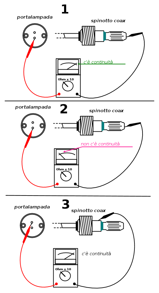

Messaggioda Foto Utentemir » 26 dic 2013, 0:30
rivendendo con meglio il connettore dopo aver letto nel link del costruttore della lampada dove parla di cavo coassiale, ho notato che il connettore/spinotto è del tipo bipolare e non monopolare come un classico spinotto a banana, ovviamente per esserne certi la cosa andrebbe verificata, misurando con un multimetro in portata per ohm la continuità fra le polarità del connettore ed i rispettivi collegamento ai capi dello zoccolo del portalampada.
connettore lampada.jpg (9.58 KiB) Osservato 3942 volte
pertanto se la misura confermo sul tipo di connettore bipolare, la ricerca dovrà soddisfare questa caratteristica.
verifica con prova continuità portalampada/spinotto
