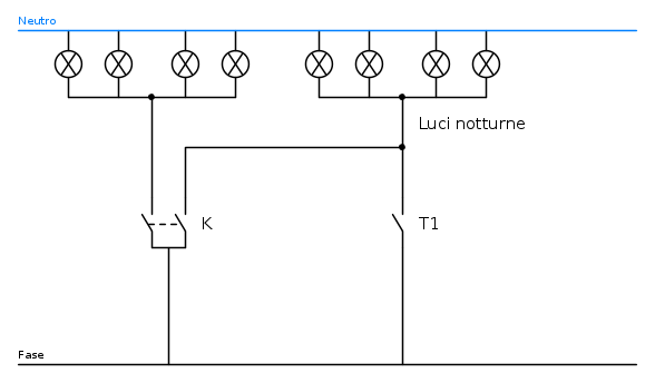

ciao zg84 la mia esigenza sarebbe che vorrei usare questo impianto come se fossero 2 cose separate ma che posso usare anche contemporaneamente se il mio timer a il contatto chiuso per le 4 lampade e agire sul relè per le altre 4 spente e in caso diverso se il timer è aperto quindi le 4 lampade sono spente agire sul relè per accenderle tutte 8

Per dividere le accensioni avresti bisogno di un "cavo" in più. Dovresti quindi tirare un ulteriore fg7 da 1x1, 5.
Fai prima questo.

Questa e` una possibilita`, dovrebbe essere comprensibile.
T e` il contatto del programmatore orario (interruttore orario/orologio)
K sono i contatti di uscita del rele` passo/passo. Si tratta di due contatti N.O.

A pagina 66 il 26.06 è quello che ti serve per seguire lo schema di Foto Utenteattilio ovviamente bisogna verificare com'è fatto il tuo impianto ed eventualmente apportare le dovute modifiche

ciao ATTILIO e ZG84 il tuo schema è perfetto infatti avevo pensato anche io una cosa del genere ma poi mi sono soffermato sul fatto che T1 riferito all'orologio è chiuso quindi le luci sono funzionanti quelle notturne e io metti conto volessi eccitare il K riferito al relè quindi mi si accenderebbero le altre 4 luci pensavo se potesse andare in corto qualcosa o non succede nulla ? ciao e scusatemi se sono palloso .......grazie

Nessun corto, si tratta della stessa fase del sistema di distribuzione.

checco ha scritto:pensavo se potesse andare in corto qualcosa o non succede nulla ?
Nulla. Sono due comandi in parallelo.

Tranquillo fidati di me e mastro Attilio non fai nessun corto non fai altro che baipassare il contatto orologio con la stessa fase non succede niente.
