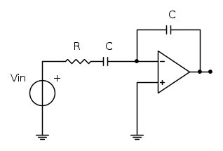

[13] Circuiti del I ordine con più di un componente dinamico
Messaggioda Foto UtenteRiccardoDesimini » 29 dic 2013, 12:34
Ho trovato un caso che non riesco a gestire.
Si voglia determinare la tensione in uscita dall'op-amp per t>0.
Non riesco a gestirlo nel senso che, pur sapendo che è un circuito dinamico del prim'ordine, non riesco a ricondurlo ad una rete con un solo condensatore.

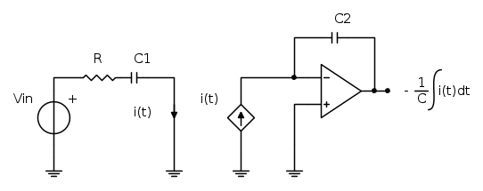

[14] Re: Circuiti del I ordine con più di un componente dinamico
Messaggioda Foto Utentecarloc » 29 dic 2013, 23:21
mmm vedi un po' se vederlo così ti dà qualche ispirazione ;-)

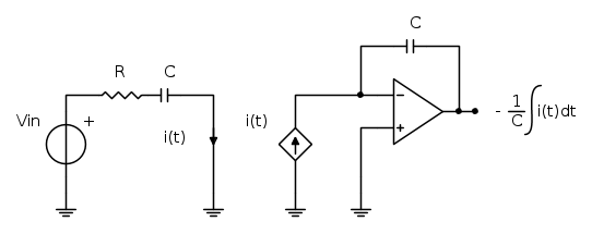

[16] Re: Circuiti del I ordine con più di un componente dinamico
Messaggioda Foto Utentecarloc » 30 dic 2013, 1:53
In effetti più che interagenti sono in cascata ;-)
Vedi il circuito a sinistra è un semplice R/C e ti trovi la costante di tempo facilmente. Considera i(t) come grandezza di uscita.
La parte destra è poi un semplice integratore, anch'esso semplice da analizzare.
Considerarli in cascata è poi anche semplice. Se la vedi nel dominio della frequenza moltiplichi le due funzioni di trasferimento, altrimenti nel dominio del tempo trovi semplicemente i(t) e poi l'uscita vout integrando quella corrente.
Se ad esempio stimoli con un gradino v_\text{in}(t)=E\,u(t)
la corrente sarà semplicemente i(t)=\frac{E}{R}\,\text{e}^{-t/\tau}\qquad \forall \;t>0
e la tua uscita l'integrale di tale espressione, ma ancora più semplicemente, l'integrale di un esponenziale è ancora un altro esponenziale di stesso argomento, allora ti mancano solo i valori iniziali e finali per applicare quello che chiami metodo sistematico...
fissiamo v_\text{out}(0)=0 e poi vediamo che dato che la stessa corrente scorre nei due condensatori possiamo applicare il principio di conservazione della carica e per t\rightarrow\infty
Q_\text{C1}=Q_\text{C2}\quad\Rightarrow\quad E\,C=-v_\text{out}(\infty)\,C\quad\Rightarrow\quad E=-v_\text{out}(\infty)

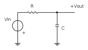

quindi in pratica avresti un semplice esponenziale in salita, come quello che otterresti con questo circuito

[18] Re: Circuiti del I ordine con più di un componente dinamico
Messaggioda Foto Utentecarloc » 30 dic 2013, 11:30
:ok:
oppure anche -ci sono molti modi di vedere la stessa cosa dipende da cosa avete studiato- un po' più elettronicamente si potrebbe dire che:
*la parte sinistra (con uscita in corrente) ha un polo in -1/RC ed uno zero nell'origine.
*la parte desta (integratore con ingresso in corrente) ha un polo nell'origine.
...polo e zero nell'origine si cancellano e ti resta solo il polo in-1/RC.
O magari anche...
stimoli con una delta di Dirac e calcoli la risposta nel tempo del circuito intero così da caratterizzate completamente la sua risposta, oppure prendi le risposte impulsive dei due mezzi circuiti (note) e fai la loro convoluzione...
e sono anche sicuro che mi sto dimenticando qualche altro metodo :(
