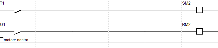

Per quanto riguarda l'automantenimento di i2 l'avevo messo in modo da potermi ritrovare con il ciclo e ricominciare il tutto

Mi hai spiazzato...
Stavo per rispondere ma ora, con le nuove sigle, devo cambiare tutto.
Ma cos'è ora I4( finecorsa 2)? non è lo stesso dell'attuale I5?

Mi sembra che tu non abbia ben chiaro il concetto di "sequenza automatica"
giova88 ha scritto:ho gia usato i2 per avviare il braccio. ecco perché l'avevo chiamato i5.
L'azione di discesa braccio deve seguire quella di riempimento.
Quindi, quando la bottiglia è in posizione (I2 attivato) deve partire il riempimento,
(Q2) che termina con I3 (ex I6). Dopo deve partire la discesa (Q3) che termina con I4.
Perciò il comando di Q3 deve essere iniziato da I3 (non occorre automantenimento
poiché la bottiglia rimane piena)e terminato da I4.
All'arrivo in I4 deve partire il tempo per l'avvitamento e, alla fine di questo,
la risalita del braccio.
E' a questo punto che sorge il problema già segnalato: appena lasciato I4,
le condizioni sono le stesse che alla fine del riempimento, quindi il PLC
farebbe ripartire la discesa del braccio.
Bisogna quindi assolutamente evitare questa situazione.
Qui il discorso è lungo. Per evitare queste situazioni sarebbe stato meglio
adottare il metodo delle fasi (vedi principio)
Con le caratteristiche di Zelio anziché autoritenute potrebbero essere usati
relè M con SR (Set= condizioni di inizio fase, Reset =condizioni di fine fase).
In questo modo, ad ogni azione corrisponderebbe una "fase" e la sequenza
sarebbe assicurata.
Attendo ancora chiarimenti su I4,I5 ed I6

Praticamente ho assunto che dopo il processo di riempimento il nastro riprende il suo cammino fino al nuovo finecorsa che avvia la fase che già avevamo impostato(braccio avvitatore salita braccio)
Per quanto riguarda gli ingressi ho considerato anche dei finecorsa o fotocellule per la discesa e salita braccio..

Comunque ho rifatto il tutto per avere una sequenza più coerente di ingressi..

Si, quello l'avevo capito. Ma non mi hai risposto su I4,I5 e I6.
e se vuoi continuare nel seguire l'impostazione originale o
prendi in considerazione il metodo delle fasi.
Le mie non sono pignolerie: se vuoi che il PLC funzioni
devi considerare le situazioni che si vengono a creare
istante per istante in tutte le fasi del ciclo (e per questo
è utile la simulazione).
Ora siamo al comando di Q3 e non ho visto alcuna modifica
dello schema in base alle considerazioni fatte.

vorrei continuare a seguire l'impostazione originale. per quanto riguarda il comando di set e reset va bene?

con m2 inserito anche nel comando di q3 eliminando l'automantenimento

Sì. OK.
Allora I4= fc discesa braccio, I5=fc salita braccio (I6 non esiste).
Ora l comandi di avvitamento e risalita braccio.

No i4 è la fotocellula di inizio discesa braccio cioè posta sul nastro che mi blocca il nastro stesso e avvia la discesa braccio..i5 e il fine corsa discesa braccio e i6 salita
