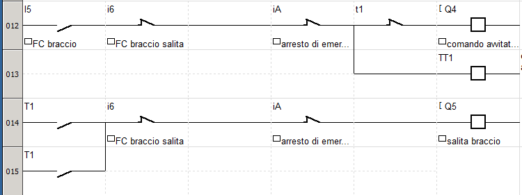

[44] Re: Impianto produzione olio
Messaggioda Foto Utenteg.schgor » 1 gen 2014, 10:15
Con l'Anno Nuovo riprendiamo il discorso sul nostro impianto.
Se devo essere sincero, trovo piuttosto assurda la soluzione
del link al post[39]: bottiglie che arrivano alla spicciolata,
distanziate fra loro, ed una doppia postazione per il riempimento
e la chiusura della bottiglia, facendo le due operazioni di seguito
anziché contemporanee (ovviamente su bottiglie diverse, il che
raddoppierebbe la produttività dell'impianto) .
Considerando quindi una sola stazione per le due operazioni.
proporrei di lasciare inutilizzato per il momento l'ingresso I4
e di chiamare I5 il finecorsa inferiore del braccio avvitatore
ed I6 il finecorsa superiore (normalmente attivato).
Circa lo schema di post[40] non vedo l'utilità di M1
(basta automantenere T1) e dell'automantenimento di Q6
Occorre invece predisporre le condizioni per far ripartire
il ciclo della prossima bottiglia.

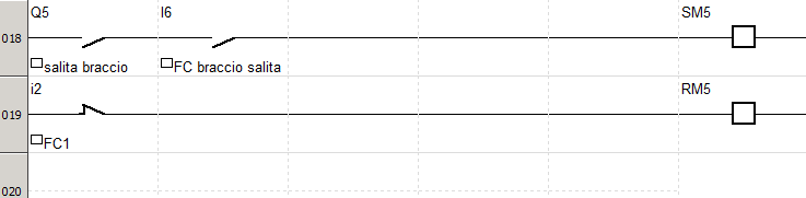

[45] Re: Impianto produzione olio
Messaggioda Foto Utentegiova88 » 1 gen 2014, 20:44
È proprio quella la difficoltà il far ripartire il ciclo per una nuova bottiglia...ecco perché avendo considerato l'automantentenento in i2 in modo da poterlo rendere nuovamente normalmente aperto e poter ricominciare il ciclo alla fine della risalita del braccio..consigli?

[46] Re: Impianto produzione olio
Messaggioda Foto Utenteg.schgor » 1 gen 2014, 21:47
Consiglierei di risolvere il problema della ripartenza con un relè ausiliario
(diciamo M5, tipo SR).
Con Set=comando risalita (Q5) AND fc salita (I6) e
Reset=fc bottiglia in posizione (I2, NC) .
Un contatto (NA) di questo va ad attivare il comando movimento nastro (Q1)
(attenzione però che deve bypassare anche il contatto NC di I2)

[47] Re: Impianto produzione olio
Messaggioda Foto Utentegiova88 » 2 gen 2014, 14:46
quindi per quanto riguarda i comandi set e reset cosi?per il comando and va bene in serie giusto?

[50] Re: Impianto produzione olio
Messaggioda Foto Utentegiova88 » 2 gen 2014, 15:02
non ho capito
dovrei automantenere t1 come comando per la salita braccio(q5)? e al posto di M1 mettere direttamente Q4(avvitatore)?
Cioè come nel disegno allegato?
