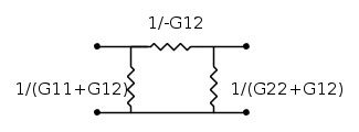

Un modo per semplificare il circuito, e vedere subito nitidi i "serie-parallelo", consiste nel trasformare la parte di "rete a T" in una rete a "pi greco", del tipo:
alla quale è associata la matrice:
\textbf{G}=\begin{bmatrix}
G_{11} & G_{12}\\
G_{12} & G_{22}\end{bmatrix} pari a quella calcolata precedentemente, cioè: \textbf{G}=\frac{1}{5}\begin{bmatrix}
3 & -2\\
-2 & 3\end{bmatrix}
Per cui si ha, se non ho sbagliato niente:
Ora, con questa topologia (con, in aggiunta, il ramo in parallelo sopra), è facile fare i "serie-paralleli" e trovare i parametri della matrice delle resistenze. ;-)

MischaViolett ha scritto:calcolando R11 vedo R1 di destranullo essendo che i2=0, quindi vedo R2//R1+ R2, giusto?
Non voglio essere pignolo, ma "R1 di destra nullo" è una definizione errata, in quanto R1 non è nullo. :D
In ogni caso, siccome ho sempre odiato gli esercizi in cui i nomi delle resistenze si ripetono perché alla fine non si capisce mai di quale delle "R1" si parla, ho ridisegnato il circuito rinominando le resistenze:
Essendo la porta 2 (quella di destra) in circuito aperto, puoi ridisegnare il circuito in questo modo:
Ora quanti serie/paralleli vedi?
ciao
PSQ

[16] Re: MATRICE DELLE RESISTENZE
Messaggioda Foto UtenteMischaViolett » 2 gen 2014, 13:34
in questo modo vedo: (Rd+Rc)//Ra+Rb

[17] Re: MATRICE DELLE RESISTENZE
Messaggioda Foto UtenteMischaViolett » 2 gen 2014, 13:38
in questo modo vedo: (Rd+Rc)//Ra+Rb, quindi sostituendo con i numeri ho:
\[(2+1)// 1 +2= \frac{11}{4}\]
giusto?

[18] Re: MATRICE DELLE RESISTENZE
Messaggioda Foto Utentegotthard » 2 gen 2014, 13:41
DirtyDeeds ha scritto:E nel frattempo tirarsi anche una martellata su un piede ;-)
...l' ho presa un po' "larga" in effetti... #-o
MischaViolett ha scritto:in questo modo vedo: (Rd+Rc)//Ra+Rb, quindi sostituendo con i numeri ho:
giusto?
Sì, esatto :ok:

[19] Re: MATRICE DELLE RESISTENZE
Messaggioda Foto UtentePepito » 2 gen 2014, 13:42
giusto?
Giusto.
In questo modo hai trovato R11. Prova a procedere tu nello stesso modo per gli altri 3 termini da trovare, ponendo attenzione soprattutto alle condizioni che imponi e a come le applichi a livello di circuito...
