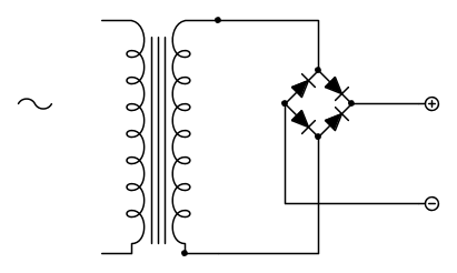

Ciao a tutti
ieri stavo costruendo un piccolo alimentatore variabile( con lm317 ) e, dopo aver fatto il ponte diodi con 4 diodi nuovi, mi trovo questa forma d'onda in uscita. Come mai non è la solita continua pulsata?
Ah il trasformatore è da 12 volt.
Non sono riuscito a postare l'immagine con invia allegato, nonostante abbia seguito la guida, perché mi dava qualcosa come "error 413" e il server non rispondeva, quindi vi metto il link per vederla, spero vada bene.
Grazie O_/

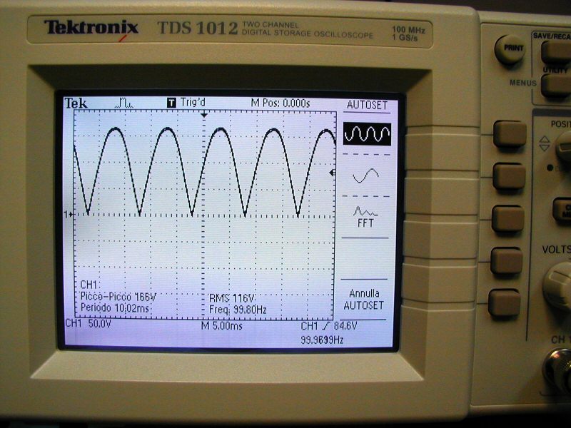

Messaggioda Foto Utentemikydrummer » 2 gen 2014, 15:52
ecco lo schema, l'oscilloscopio ai terminali + e -
il punto è che mi aspettavo un immagine come quella allegata!

Foto Utentegiorgio25760, Foto Utentesimo85; Foto Utentemikydrummer vorrebbe rilevare la forma d' onda in uscita dal ponte senza condensatore di livellamento.
La seconda immagine che ha postato è relativa all' uscita di un ponte , se ci fosse anche il condensatore la forma d' onda sarebbe una tensione continua con sovrapposto un ripple.
Foto Utentemikydrummer, il funzionamento che rilevi, potrebbe essere dovuto al fatto che fai funzionare il circuito a vuoto.
Prova ad inserire una resistenza di carico, dopo il ponte, poi rifai la misura.
Allora deve caricare in qualche modo il circuito, quella è la forma che vede perché è a vuoto !
Aggiungere una resistenza di carico.
