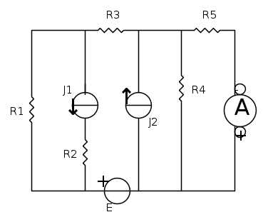

salve a tutti,e buon anno.

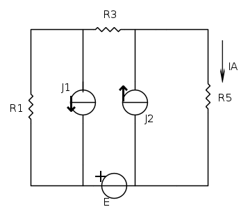

Volevo chiedervi un aiuto nel risolvere questo esercizio.La mia idea è di sostituire il bipolo J1-R1 con un generatore di corrente(attraverso il principio di sovrapposizione),poi,so che l'amperometro corrisponde a un cortocircuito quindi la resistenza R4 è cortocircuitata e quindi posso toglierla,inoltre la corrente dell'amperometro (IA) è la stessa di R5 poiché in serie .
Il circuito diventa quindi
La mia idea è di applicare il teorema del potenziale ai nodi ,in questo modo posso trovare la tensione della resistenza R5 ( che è la stessa del generatore di corrente J2) e quindi ricavarmi la corrente.E' giusta come idea o ho sbagliato qualcosa?Grazie per l'aiuto

Scusatemi ma ero di fretta quando ho scritto la domanda e poi non ho ricontrollato.
Il problema mi chiede di "Determinare il valore della corrente misurata dall'amperometro ideale (IA)"

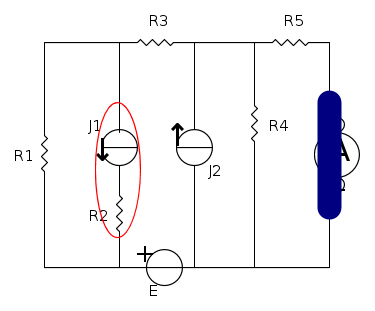

Due osservazioni:
La resistenza che togli perche' in serie al generatore di corrente non e` R1 ma R2, quella nell'ellisse rossa. Questo pero` era solo un lapsus, nello schema era giusto.
Quando invece sostituisci l'amperometro con un cortocircuito, come indicato dal trattone blu, ti sembra che R4 sia cortocircuitata?

Messaggioda Foto Utentegotthard » 2 gen 2014, 16:44
Dega93 ha scritto:Mi dispiace gotthard ma non riesco a capire,non è cortocircuitata?
No, è in parallelo a R_5 :!: ; non ti devi scusare, ci mancherebbe, cerca di capire dove sbagli ;-)
Dega93 ha scritto:Inoltre mi sono accorto che la corrente IA scorre in verso opposto
Bè, quello in realtà lo saprai alla fine dei calcoli; nel testo dell' esercizio può essere indicata con un certo verso, però solo alla fine sarai in grado di constatare in quale verso scorre. Infatti, se fai i calcoli considerando la corrente I_a come se scorre verso il basso, poi ti viene una I_a negativa, vuol dire che in realtà, seppur nel testo dell' eserczio è indicata in un certo modo, scorre nel verso opposto. ;-)

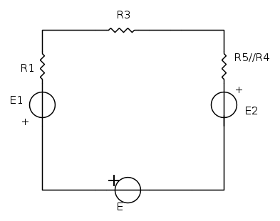

Messaggioda Foto UtenteDega93 » 2 gen 2014, 21:11
Stavo riguardando il circuito, e ho visto che prima non mi sono accorto di dirti che la stessa cosa (ridurre due rami in parallelo in uno solo costituito da generatore di tensione con in serie un resistore) la puoi fare anche nella parte a destra, ottenendo un circuito equivalente a quello di partenza costituito da una sola maglia
Intendi così?
Con E1=J1R1 e E2=(R5//R4)J2
