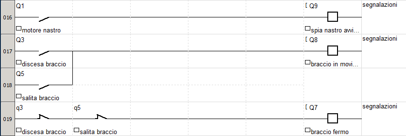

Ho pensato di aggiungere queste segnalazioni possono bastare?
Q9=nastro avviato
Q8=braccio in movimento
Q7=braccio fermo
Impianto produzione olio

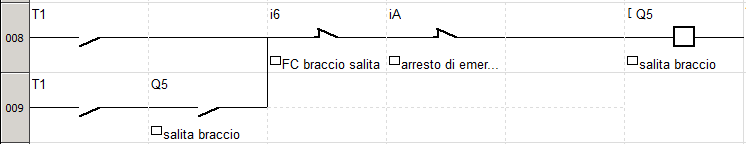

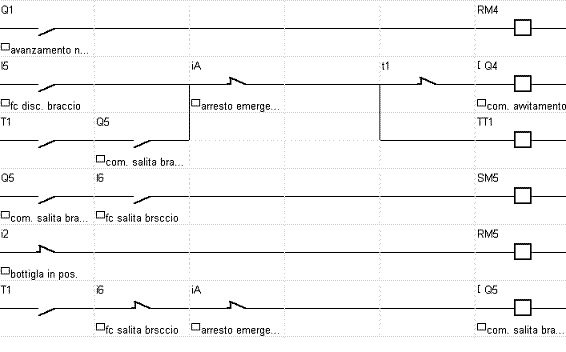

Esaminiamo Q4: deve comandare l'avvitamento per il tempo stabilito (T1),
iniziando dalla chiusura del fc di discesa braccio (I5), mantenendo T1 attivato
fino a che il braccio non sia tornato sul finecorsa di salita (I6)
Nel tuo schema c'è infatti I5 (giusto) e I6, NC (sbagliato)
Perché non va bene I6? Perché quando comanderai la salita (con Q5)
si disattiva I5 prima di attivarsi I6, quindi T1 rilascia prima che arrivi I6.
Avevo infatti consigliato di automantenere T1 (in parallelo a I5),mettendo
però in serie a T1 un contatto di Q5 (comando salita).
Vedo invece un doppio contatto (in parallelo, a che serve?) di T1 per l'avvio
del comando di salita. giustamente arrestato da I6.
Non ho invece visto il circuito del relè M5 (il cui contatto va
a riavviare il ciclo per la successiva bottiglia. giustamente
messo nel circuito di Q1)

non mi è chiaro cosa vuole dire praticamente se non metto i6 NC come faccio a bloccare la salita del braccio?
il circuito del rele ausiliario m5 non è quello del post [47]?
la salita è comandata dal temporizzatore.. non riesco a capire come fare.. mi può aiutare?
Le ripeto che è la prima volta che mi cimento nella programmazione di plc.
mi può aiutare a capire, magari con uno schema simile, come fare? so che non è giusto quello che le chiedo per il forum ma penso di aver dato tutto.

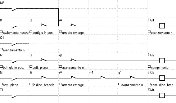

Intendevo così lo schema:
Col pulsante di avviamento (I1) si avvia il nastro (Q1) fino
a che la bottiglia non è in posizione (I2).
Con la bottiglia in posizione (I2) si inizia il riempimento (Q2)
fino all'intervento della fotocellula I3.
Finito il riempimento (con I3) si comanda la discesa del braccio (Q3)
fino al finecorsa di discesa (I5).
E' però previsto un relè ausiliario (M4) che blocchi la ripetizione
del comando Q3 entro il ciclo.
Sono pure previsti blocchi di Q2 e Q3 se è comandato
il movimento del nastro (Q1)
Raggiunto I5 parte la temporizzazione T1 e l'avvitamento (Q4)
Trascorso il tempo T1, si arresta l'avvitamento e si comanda la salita
del braccio (Q5), fino a raggiungere il finecorsa di salita (I6)
Un relè auiliario (M5) prepara il comando di riavviamento ciclo
per la bottiglia successiva, che verrà dato quando il braccio sarà
in posizione di salita (I6)

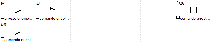

Segnalo però che è più importante una modifica dell'arresto di emergenza
(che dovrebbe essere automantenuto fino ad un comando di sblocco).

cosi?

Sì per il post[58].
