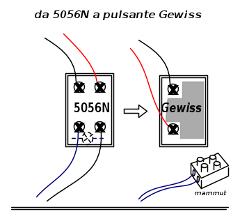

Mi sono trovata costretta a cambiare il pulsante che comanda la luce scale. L'impianto avrà almeno una ventina d'anni, monta ancora una componentistica magic (alcune mascherine portafrutti sono ancora in metallo e le placchette con le vitine). Sono però in difficoltà perché il pulsante (mod 5056N) presenta 4 morsetti (con collegati ad una estremità un rosso in un morsetto e un nero all'altro, all'altra estremità due blu) mentre quello da me acquistato di Gewiss presenta solo due contatti. In giro per il Web ho letto di qualcuno che aveva il mio stesso problema, così ho collegato il nero e il rosso al nuovo pulsante e ho unito i due blu insieme isolandoli con un morsetto di plastica. Mentre l'altro utente felicemente ha illuminato casa, io sono ancora al buio. Non sento scattare il relèe. Mentre invece con gli altri due pulsanti posizionati lungo la rampa (che però non ho avuto il coraggio di sostituire per ora) riesco regolarmente ad accendere e spegnere la luce. Ora, l'impianto è vecchio e ha subito diverse modifiche di cui io non sono l'artefice ma i fili blu dovrebbero servire solo a permettere l'accensione della lucetta di segnalazione del pulsante o sbaglio? per cui collegandoli insieme non si dovrebbero avere influenze sul funzionamento del pulsante! Aprendo le altre scatolette ho notato che il pulsante intermedio aveva i contatti superiori e inferiori collegati con un cavallotto mentre quello alla base ha sempre 4 contatti impegnati ma con fili di diverso colore rispetto a quello di sopra forse a causa di un qualche recupero (GRRRRRRR!). Il pulsante superiore su filo nero ha un cavallotto che va all'interruttore che comanda una luce singola in un altro punto del giro scale che collegato come ho fatto ora funziona correttamente (almeno questa!).

Lasciando stare i due conduttori separati per l'accensione della spia che vanno isolati e lasciati scollegati in caso di assenza di lampadina sul tuo pulsante (non cortocircuitati come hai fatto tu), gli altri due fili vanno semplicemente collegati ai due morsetti del pulsante.
Non c' e` motivo per cui non dovrebbe funzionare, ma non essendoci limite alla fantasia di chi si improvvisa installatore e non potendo vedere l'impianto dal vivo, non saprei dirti di piu`.

rosannamaffini ha scritto:Sono però in difficoltà perché il pulsante (mod 5056N) presenta 4 morsetti (con collegati ad una estremità un rosso in un morsetto e un nero all'altro, all'altra estremità due blu) mentre quello da me acquistato di Gewiss presenta solo due contatti.
sono d'accordo con quanto già suggerito daFoto Utenteattilio, ovvero la sostituzione del pulsante 5056N con il pulsante Gewiss non deve comportar eproblemi se si omettono i due conduttori che alimentano la lampadina di segnalazione,e si utilizzano solamente i due conduttori di interruzione,

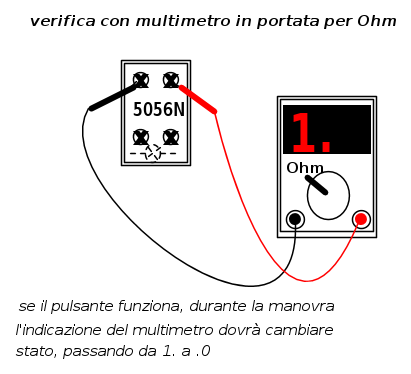

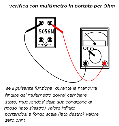

diversamente vien da pensare che il problema sia altrove, ed aggiungo che a questo punto prima di fare ulteriori verifiche, credo sia opportuno verificare che il pulsante sia effettivamente guasto provandolo con un multimetro (se è disponible e lo si sa utilizzare) in portata per ohm, verificando la continuità sui contatti di chiusura quando si aziona il pulsante.

bah :shock: interpretando e facendomi un piccolo schizzo per decodificare il primo post e frugando su google riguardo al pulsante magic ho dedotto che:
Rosso Nero fanno il pulsante per la bobina del relè di cui il nero è la fase (cavallotto che va all'interruttore che comanda la luce singola) ed il rosso il ritorno.
I due blu servono per la lampadina segnalazione che ho dedotto essere integrata nel pulsante magic vecchio.
si i due blu vanno isolati.
Sono tutte ipotesi e come dice Foto Utenteattilio ci sono persone molto fantasiose in giro

ZG84 ha scritto: :mrgreen: Foto Utentemirè passato al digitale ;-) è più chiaro
:D dopo questi eventi, ho preferito rendere a Foto UtenteZG84e Foto Utentemarco438 la lettura più agevole ... :mrgreen:
il multimetro analogico per me ha un doppio legame:tecnico perché rimane uno strumento di misura insostituibile ed affidabile, e vintage...il mio primo strumento di misura... ;-)
comunque vista la richiesta : versione analogica
se continuo ad abusare di fidocadj così per i miei disegnini,prima o poi o Foto Utenteadmin mi banna o Foto UtenteDarwinNE mi cita in giudizio ... :mrgreen:
