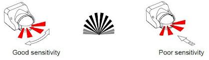

Messaggioda Foto UtenteZG84 » 5 gen 2014, 16:29
Andrebbero messi negli angoli per senso estetico e per com'è fatto il fascio di raggi:
Se tu ti avvicini frontalmente fa più fatica a rilevarti ovviamente nell'ambito dei 2-3 metri non cambia molto perché il fascio è ancora stretto è più un fattore estetico...siamo seri chi vorrebbe un sensore in mezzo alla parete

Messaggioda Foto UtenteZG84 » 5 gen 2014, 20:30
il 90% vengono montati in angolo in modo che il fascio sia orizzontale rispetto la zona da coprire.
Se lo metti in angolo copri due pareti e nessun ladro si dirige verso l'angolo di solito passa attraverso le porte :mrgreen: o finestre e per passare taglia orizzontalmente il fascio ;-) ho provato a fare un disegno in fidocadj ma mi riesce complicato :roll:
Tanto per rendere l'idea
Potrebbe anche essere messo in prossimità dell'angolo hanno vari modi di fissaggio i sensori

Messaggioda Foto UtenteZG84 » 5 gen 2014, 20:48
Ripeto in una stanza 4x4 non cambia più di tanto la posizione in cui lo metti perché il fascio di raggi è ancora relativamente stretto.
Dipende anche dal tipo di sensore.
