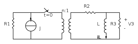

Ciao a tutti, sono alle prese con circuiti dinamici e trasformatori, ed ho le idee un po' confuse.
Questo è il circuito che sto esaminando:
J=2 A, R1=100 ohm, R2=R3= 20 ohm, L=100 mH, n=4.
E devo calcolare l'andamento della corrente dell'induttore iL e quello della tensione V3 del resistore R3.
I miei dubbi, in particolare, sono 2:
1)Posso procedere portando tutto al primario e risolvendo il circuito lì? Altrimenti come devo procedere?
2)L'interruttore ha effetto sul resistore R2, giusto?
Grazie in anticipo per ogni eventuale aiuto :-)

Premesso che non sono un buon riferimento per la risoluzione di questi circuiti, mi sorge un dubbio sul trasformatore: i dati utili sono tutti quelli riportati nello schema? Non ce ne sono altri? Ossia, è di fatto un trasformatore IDEALE?

Ho aggiunto i dati (ringrazio il moderatore/admin per aver eliminato i post inutili ed aver aggiunto i dati al primo post), e confermo che è un trasformatore ideale.

Se il trasformatore ideale non ci fosse, sapresti come procedere?

È proprio quello che chiedevo nel punto 1 :P Portando tutto al primario, poi posso procedere come un qualunque circuito dinamico, giusto?
O poi una volta calcolata iL devo riportarla al secondario per avere il risultato effettivo?

Se porti il circuito al primario e lo fai correttamente cambierà il valore dell'induttore. La corrente non cambierà perché i due circuiti, per essere uguali dovranno avere le stesse equazioni di Kirchhoff.

Ok, quindi porto tutto al primario (modificando opportunamente i valori) e poi risolvo l'esercizio come un qualunque circuito dinamico di tipo RL. Grazie mille :ok:

nessuno ti vieta di risolverlo togliendo il trasformatore, come vuoi fare, e risolverlo senza togliere il trasformatore, in modo da verificare il tuo risultato ;-)
