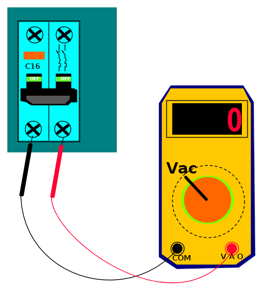

Secondo voi esagero nel togliere il generale nel caso di sostituzione dei frutti di una presa ( passaggio da living light ad axolute)
O basterebbe disattivare il differenziale di quella presa e controllare con un cerca fase che realmente non vi sia tensione ?

no, anzi p corretto ai fini della sicurezza e come prescritto dalla Norma: i lavori elettrici vanno eseguiti in assenza di tensione.
Robyleo77 ha scritto:...e controllare con un cerca fase che realmente non vi sia tensione ?

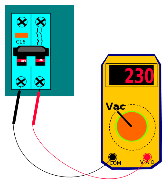

no, con il cercafase non verifichi la presenza di tensione, la verifica che è corretto fare deve essere eseguita con un multimetro in portata Vac misurando presenza di tensione tra i conduttori di fase e neutro, ed avendo dapprima verificato il funzionamento del multimetro.

Gli impianti sono suddivisi in circuiti tramite interruttori idonei al sezionamento proprio perché non sia necessario agire su un interruttore generale.

Gia` e` quello il motivo. Ma poi ci sono le modifiche apportate vita natural durante, le installazioni fatte male, io ad un "profano" che mi chiede cosa deve disattivare per fare manutenzione dico sempre "l'interruttore del contatore". In alternativa, se il profano in questione ha un multimetro e sa usarlo, aprire il sotto circuito relativo e controllare che effettivamente (nel punto di interesse) non vi sia presenza di tensione.

per questo prima di mettere le mani bisogna sempre misurare, non si può mai essere certi che chi ha realizzato quell'impianto e/o circuito abbia seguito quanto prescrive la normativa-il legislatore-e la regola dell'arte...ah dimenticavo ed il buon senso.
Nel caso specifico consiglierei di far sistemare l'alimentazione di quella presa quanto prima,ne vade la sicurezza propria e degli altri. ;-)

Quando si parla di sicurezza è sempre meglio avere uno scrupolo in più. Fai bene ad aprire l'interruttore generale.
Io metterei un piccolo avviso di ammonimento sul quadro a non richiudere l'interruttore, hai visto mai che qualcuno, non sapendo che stai operando sull'impianto possa richiuderlo; e poi siccome non costa nulla, oltre all'interruttore generale, aprirei anche quello del circuito prese sul quale stai lavorando......fidarsi è bene ma non fidarsi è meglio. Controlla sempre con un tester sulle prese se c'e' tensione prima di toccare. Per tali lavori inoltre è bene indossare dei guanti ed occhiali antinfortunistici (come quelli che si usano per il giardinaggio).
