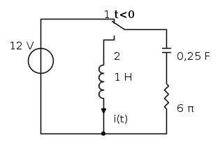

Avendo superato i circuiti del primo ordine, ora è il momento dei circuiti del secondo ordine. Devo dire che il mio libro tratta questo argomento abbastanza malino e non ci ho capito moltissimo. Quindi se qualcuno può sommariamente spiegarmeli mi farebbe un piacere, anche tramite questo esercizio magari.
L'interruttore rimane per molto tempo in posizione 1, quindi passa nella posizione 2 in t=0. Ricavare la corrente i(t) per t>0.

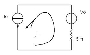

Dunque, premettendo che in t<0 il circuito diventa così
Come procedo? Cosa devo trovare prima? Queste cose il mio libro le spiega malissimo :|

L'interruttore è mal rappresentato.

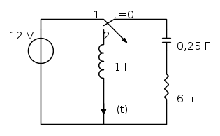

Credo sia da interpretare così:
(commuta su 2 al tempo t=0)
Confermi?
Confermi?
Si infatti, è che non sono capace di fare gli interruttori su fido.

Ahah va bene, eccovi la soluzione:
Da questo circuito per t<0 si deduce che
mentre
, impostate queste condizioni iniziali si prosegue per t=
in questo caso l'interruttore è commutato nella posizione 2 e il circuito è semplicemente composto da questi elementi in serie
Sostituendo i valori abbiamo
dove L=1 H
Trovata anche questa condizione iniziale, non ci resta che studiare il circuito per t>0
Dalla semplice equazione della singola maglia si ottiene
Da cui otteniamo sostituendo C e L e moltiplicando per D(che è l'operatore derivata) tale eq. differenziale:
Non so se è necessario svolgere tutta l'equazione differenziale, ma alla fine il risultato è
