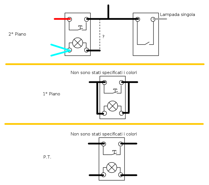

avevo scritto prima un bellissimo messaggio ma il sistema se l'è perso. allora ricapitolando, oggi ho aperto tutto e ho scoperto che il pulsante al primo piano è l'ultimo della fila, il piano terra il secondo e il mio l'ultimo. per cui:
P1 cavo bianco tra contatti 1-3 e 2-4, cavo blu contatto 2, cavo blu uguale identico contatto 1 (magic 5056)
P2 contatti 3-4 liberi(????), contatto 1 rosso, blu, nero per lampadina segnalazione, contatto 2 blu, blu (magic 5056N)
P3 (pulsante nuovo in origine magic 5056N)contatto 1 rosso, contatto 2 nero, fili blu accoppiati altrimenti restavo senza luce in corridoio e alla luce singola del pianerottolo grande.
Interruttore luce singola: contatto 1:cavallotto nero tra il nero del pulsante, filo nero che va, contatto 2 filo bianco.
Relè FINDER 26.01 :strano ma vero, cavallotto nero tra contatti 2-A2, filo nero contatto A2, contatto A1 filo rosso,contatto 1 bianco.
quando ho visto ciò sono rimasta a bocca aperta. Vorrei allegarvi le foto per garantirvi che non mi invento le cose ma non sono riuscita ad allegarle perché mi dice che sono troppo grandi, ho provato con fidocad ma devo guardarmelo con calma.

Visti i colori arlecchino ho pensato di rifare tutta la tratta dei pulsanti sostituendo i fili attuali con dei nuovi con i giusti colori. Per questo vi faccio un paio di domande:
DOMANDA 1:
come mai sul relè c'è quel cavallotto tra 2 e A2? a quei contatti non andrebbero collegati fase e neutro delle lampade del giro scala?
DOMANDA 2:
i fili dietro ai pulsanti non dovrebbero essere attaccati nel seguente modo:
Partenza dal quadro generale, tiro la linea fino al pulsante P1
P1: morsetto 1 con filo nero che arriva e uno che parte a P2, morsetto 2 filo rosso che parte a P2
P2: morsetto 1 filo nero che arriva e uno che parte per P3, morsetto 2 filo rosso che arriva e uno che parte per P3
P3: morsetto 1 filo nero che arriva e uno che parte per il relè, morsetto 2 filo rosso che arriva e uno che parte per il relè.
Solo che mi chiedo che fine ha fatto il filo bianco del relè che non ritrovo attaccato al pulsante? e come mai se il pulsante al mio piano non funziona quelli fuori accendono e spengono ugualmente?

ho cercato varie immagini ma non riesco a capire se il relèè è montato giusto, al contrario o in quale altro modo...credo mi si stia fondendo il cervello!

Se su A2 arriva la fase diretta del circuito, il ponticello su 2 fa si che all'attivazione/disattivazione del rele` ovvero ad ogni passo, sia attivata/disattivata l'uscita (fase) verso la lampada, dal morsetto 1.
Per contro su A1 dovrai avere il neutro interrotto dai vari pulsanti.
A parte il fatto che normalmente si pone su A1/1 la fase diretta ponticellata, non vedo cosa ci sia di cosi` strano nel collegamento...
N.B. il neutro di funzionamento delle lampade, non deve necessariamente passare dal rele`, anzi, normalmente viene portato direttamente ai punti luce attraverso le scatole di derivazione piu` vicine.

Credo di aver capito che quindi anche invertendo i contatti del relè l'effetto non dovrebbe cambiare. Mi spiego meglio ma solo per capire se ho capito: ponticellare a1 e 1 oppure a2 e 2 è la stessa cosa per cui nel caso il ponticello fosse, come nel mio caso, tra 2 e a2 il rosso va ad a1, al contrario andrebbe in a2?
