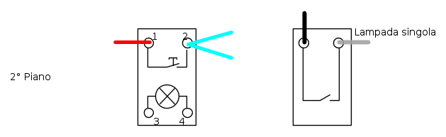

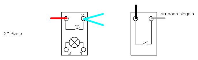

rosannamaffini ha scritto:Relè FINDER 26.01 :strano ma vero, cavallotto nero tra contatti 2-A2, filo nero contatto A2, contatto A1 filo rosso,contatto 1 bianco.
è possibile che i pulsanti siano stati montati sul neutro anzichè sulla fase?
Possibile avendo il cavallotto e si spiegherebbe perché con la fase non si eccita niente.
Potresti provare a mettere il neutro al posto della fase...da quello che hai detto dovrebbe andar tutto al massimo non si eccita il relè.
Ovviamente se stiamo parlando di questo e ovviamente solo sul pulsante

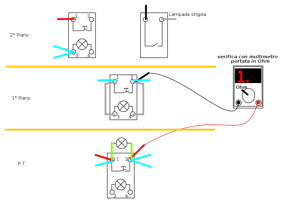

... però volendo evitare di rifare l'intero impianto e trovare una soluzione rapida, si potrebbe pensare di "battere" i conduttori dei pulsanti quindi quelli collegati ai morsetti 1-3 fino a trovare la relativa corrispondenza, verificando così se i conduttori corrispondono e sono presenti ovvero se non ci sono interruzzioni ... non mi viene in mente altra soluzione, ovviamente questa verifica va fatta accertandosi di aver tolto tensione a tutto l'impianto aprendo i relativi interruttori generali e misurand l'assenza di tensione fra i conduttori interessati.

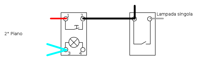

allora per fare un ultimissssssimo tentativo dovrei tenere per buono il rosso (contatto 1) e mettere al contatto 2 i due fili blu? o devo mettere un blu all'1, un blu e un rosso al 2? oppure un blu e il nero e all'altro un blu e un rosso?dato che mi si sono già fulminati i pulsanti esterni, vorrei evitare di fulminarli di nuovo visto che sono nuovi. Ammetto il mio sconforto, quello che continuo a non capire è perché sulle scale in definitiva venivano usati due dei 4 contatti mentre al mio piano ogni contatto aveva un filo collegato. Io adesso ho staccato il pulsante e ho collegato il nero direttamente all'interruttore dato che senza quello giustamente che mi interrrompeva con un filo solo attaccato?
Dovrei battere tutti i fili per capire chi cambia colore, chi si unisce a cosa....presumo che serva il tester ma che valori devo impostare? e cosa si dovrebbe leggere? volt? ampere?

Intendevo così
Come in tutte le cose la logica e la teoria dovrebbero darmi ragione ma tra il dire e il fare...c'è di mezzo il mare...e della fantasia nel caso del tuo installatore
La soluzione più sicura sarebbe quella di battere i conduttori come diceva
mir ma da soli è un lavoro abbastanza lungo e potrebbe diventare moolto snervante
sei già stata brava a farti non so quante volte su e giù per le scale.

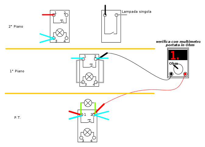

Per battere i fili ti devi procurare un filo abbastanza lungo che arrivi dal pulsante del tuo piano al pulsante al piano di sotto.Se hai una matassa di filo puoi usare quella senza tagliarla tiri fuori l'altro capo del filo.
Il tester va impostato in ohm in questo caso puoi metterlo sul valore più alto prima dei M_ohm(non mi faceva la M maiuscola).
TOGLI TENSIONE all'impianto ed inizi a cercare le corrispondenze staccando i fili dal pulsante (onde evitare equivoci).
Se il valore sul tester è 1 i due fili non corrispondono.
Se il valore è 0 i due fili corrispondono.
In questo modo riesci a trovare i fili con esattezza.

Nello specifico devi trovarti il ritorno del pulsante che è il filo che va collegato a A1 del relè.
E capire se sul pulsante ci va la fase o il neutro lo puoi verificare tra il 2 piano e il primo poiché al secondo hai sia fase che neutro
