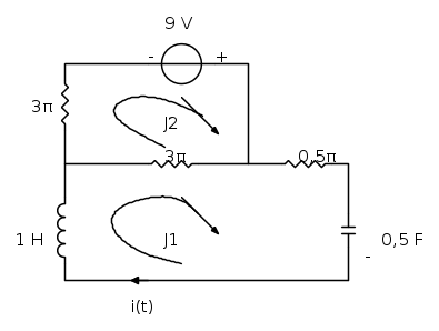

Ho svolto questo esercizio, ma il risultato non mi riesce. Quindi vi scriverò tutti i passaggi svolti.
Esattamente dove sbaglio?
Intanto eccovi il circuito
Nel circuito l'interruttore rimane chiuso per molto tempo, quindi si apre in t=0. Ricavare la corrente i(t) per t>0

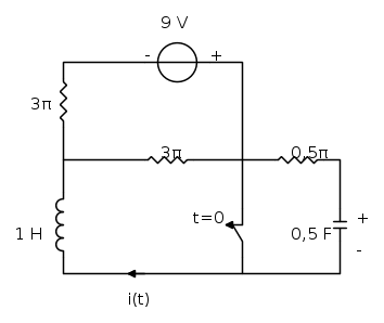

Bene, iniziamo lo studio del circuito, osservando come si comporta per t<0.
In questo caso l'interruttore è chiuso e il circuito è a regime:

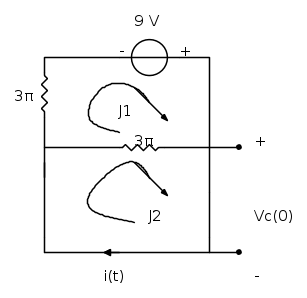

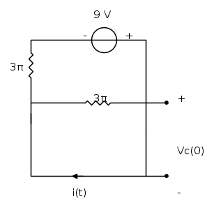

Da esso mi sembra evidente che V_c(0)=0 essendo in parallelo con un cortocircuito, mentre i_L(0) l'ho calcolato tramite il metodo delle maglie, evidenziando le correnti:
Per cui abbiamo tale sistema:
9=J1(6)-J2(3) \\ 0=J2(3)-J1(3) \end{cases}
Da cui si ricava che J1=J2=1 A dunque i_L(0)=1 A. Prime condizioni iniziali trovate.

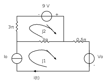

Studiamo ora il circuito per t=0^+
Da cui, grazie al Principio di continuità ricavo le seguenti relazioni:
I_o=i_L(0)=J1=1 A \\ V_o=V_c(0)=0
Scrivo l'equazioni delle maglie una seconda volta, essendo il mio obiettivo V_L
0=J1(3,5)+V_o+V_L-J2(3) \\ 0=J2(6)-9 \end{cases}
Da cui ottengo
\begin{cases} J2={3 \over 2} \\ V_L=-3,5+4,5=1 \end{cases}

[2] Re: Corrente induttore in un Circuito di secondo grado
Messaggioda Foto Utenteg.schgor » 9 gen 2014, 9:16
La condizione di regime per t<0 è semplicemente
i_L=3 A.
( la resistenza da 3 Ohm cortocircuitata è come se non esistesse...)

[3] Re: Corrente induttore in un Circuito di secondo grado
Messaggioda Foto UtenteSamatarou » 9 gen 2014, 18:11
Bene, in effetti hai ragione e non ci ho fatto assolutamente caso.
Partendo da queste condizioni iniziali:
i_L(0)=3A
Ne consegue che
\begin{cases} 0=J1(3,5)+V_o+V_L-J2(3) \\ J2={3 \over 2{ \end{cases}
Ottengo V_L=7 V e dunque {di_L \over dt}=7
Nel resto dell'esercizio c'è qualche errore? L'equazione differenziale, magari?

[4] Re: Corrente induttore in un Circuito di secondo grado
Messaggioda Foto UtenteSamatarou » 9 gen 2014, 21:19
Mi sono accorto di una stupida mancanza nei sistemi, ovvero ho scordato a mettere nella seconda equazione il termine -J1(3).
Ora mi riesce tutto. Grazie comunque per avermi fatto notare l'errore nella condizione iniziale :ok:
