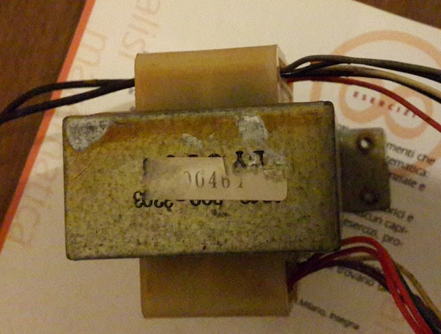

Potrebbe essere stato preso da un amplificatore hifi o simili , ma non ne sono certo .

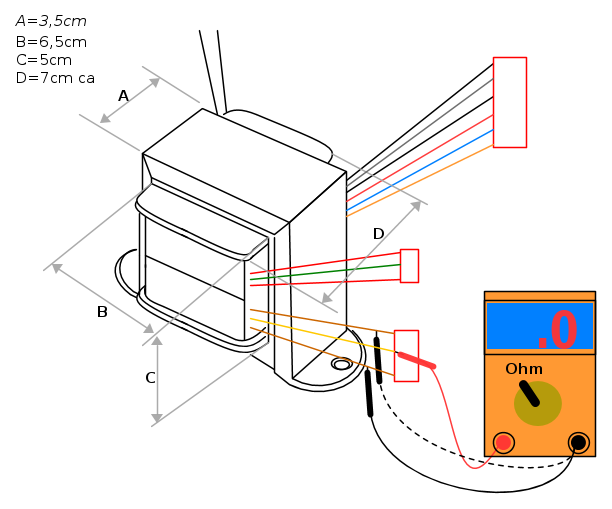

Le misure delle resistenze ai capi di cosa devo misurarle ?
Ho un normale multimetro digitale.

klejdi ha scritto:Le misure delle resistenze ai capi di cosa devo misurarle ?
fra i conduttori che compongono ogni connettore,esempio:
!! sotto l'etichetta in parte strappata sul trafo c'è una sigla è possibile conoscerla ?

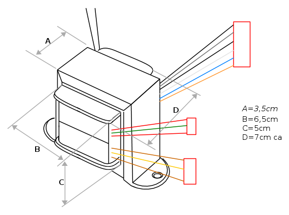

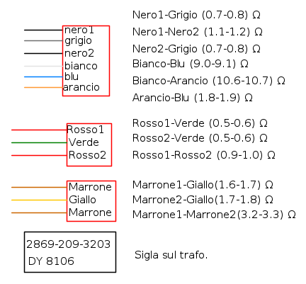

ho provato a cercare info dalla sigla del trafo.ma nulla .. :( .. un ulteriore domanda: quanto pesa il trafo ?
ho notato che manca il valore di resistenza dei due conduttori neri, che non hanno o vanno ad alcun connettore, sbaglio ? se non sbaglio che valore hanno ?

Una domanda: fai sapere che valori trovi tra il nero1 e il blu; e il nero1 con il giallo.
