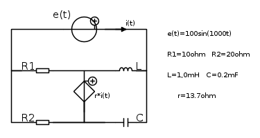

Facendo diversi esercizi noto di aver alcune difficoltà sul come impostare gli esercizi su circuiti che presentano generatori pilotati.
Qualcuno può darmi dei consigli generici e,in particolare,su questo esercizio?

Dovrei poi calcolare la corrente nell'induttore..

Io avevo sempre un blocco iniziale quando vedevo dei generatori pilotati e quindi, per iniziare svolgevo tutti gli esercizi con il metodo del potenziale ai nodi.
Hai provato anche tu?

Si,ho posto V_a=0 ottenendo V_c=E
Non riesco poi a scrivere le equazioni ai nodi B e D,quelli ai capi del generatore pilotato,proprio per la presenza di quest'ultimo..

Ho provato scrivendo una sola LKC al supernodo B-D ai capi del generatore pilotato,ma continuo a non raggiungere il risultato...
I_r_1=(V_A-V_B)/R_1         ;       I_r_2=(V_A-V_D)/R_2  ;
I_C=(V_C-V_D)/-jX_C       ;                I_L=(V_B-V_C)/jX_L
Assunto V_A=0 --> V_C=-j100
E,considerato B-D come supernodoV_B=V_D,scrivo
I_R_1+I_R_2+I_C-I_L=0
e sostituisco i valori delle correnti,di cui sopra.
Cosa sbaglio?

Non riesco a capire bene quali sono i nodi che tu, nei tuoi post, indichi come A, B, C, D.
Se riesco stasera riguardo con calma l'esercizio, ma tieni presente che, nel tuo caso hai due generatori di tensione collegati a quattro diversi nodi: questo significa che devi ricorrere ad una analisi modificata. Di metodi per questo caso ce ne sono più di uno.

Il procedimento mi sembra di averlo capito,
il problema è che il mio risultato è I_L=23.92+j6.49
mentre la soluzione del testo è I_L=6.49-j23.92
Da non credere... :? :cry:
(Nodo A - sinistra, Nodo B - centrale, Nodo C - destra, Nodo D - centrale in basso)

Hammer1993 ha scritto:Il procedimento mi sembra di averlo capito,
Se noti, moltiplicando la tua soluzione per -j i due risutati vanno a coincidere, perché? ;-)

Io applico la formula I_L=(V_B-V_C)/jX_L con X_L=omega*L=1ohm
Essendo V_B= -6.49-j76.08 e V_B=-j100
AlloraV_B-V_C=-6.49+j23.92
e,dividendo per jX_L ovvero j, ottengo I_L=23.92+j6.49
