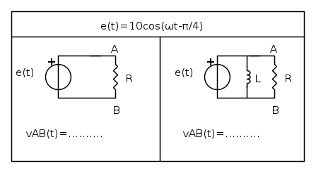

[5] Re: Esercizio con impedenze
Messaggioda Foto Utenteadmin » 9 gen 2014, 17:16
Prova a svolgere questo esercizio
Foto Utenteadmin
196,6k 9 12 17
Manager
Manager
Messaggi: 11950
[6] Re: Esercizio con impedenze
Messaggioda Foto UtenteMischaViolett » 9 gen 2014, 17:34
in entrambi i casi la tensione è uguale a e(t), siccome sono in parallelo!
15 1 6
Messaggi: 61
Iscritto il: 7 set 2013, 13:13

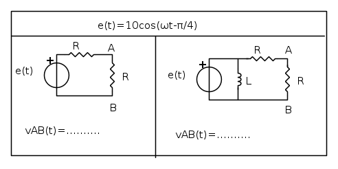

[7] Re: Esercizio con impedenze
Messaggioda Foto Utenteadmin » 9 gen 2014, 17:44
Mmm, è vero che sono in parallelo, ma non è questa la risposta in cui speravo.
L'intenzione era che tu capissi come mai, Foto UtenteIsidoroKZ ha eliminato l'induttanza.

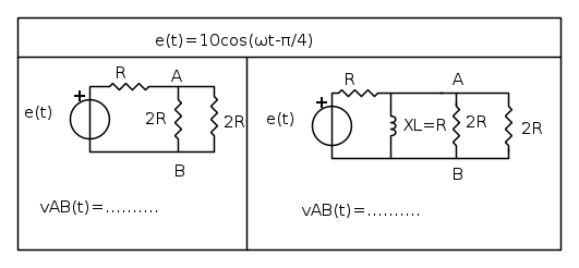

[9] Re: Esercizio con impedenze
Messaggioda Foto Utenteadmin » 9 gen 2014, 18:45
Quindi la conclusione che ne trai qual è (sempre ricordandoti della tua domanda ad Foto UtenteIsidoroKZ)?
Prova a precisarla svolgendo questo nuovo esercizio
Foto Utenteadmin
196,6k 9 12 17
Manager
Manager
Messaggi: 11950
[10] Re: Esercizio con impedenze
Messaggioda Foto UtenteMischaViolett » 9 gen 2014, 18:53
Foto Utenteadmin la mia risposta é: Siccome il generatore è in parallelo all'induttore L per calcolare la tensione a vuoto Eo=VL-Vc posso andare a considerare direttamente la tensione e(t), essendo già nota, calcolando direttamente Eo=E-Vc. In questo modo mi resta solo da calcolare la tensione Vc.
