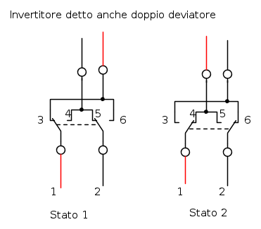

Avrei bisogno di utilizzare due deviatori in parallelo azionandoli contemporaneamente. Il problema è che ogni volta bisogna fare attenzione a non azionarne uno solo, pertanto avevo pensato ad un doppio deviatore (con due ingressi e 4 uscite) costituito da un unico pulsante, con il quale non esisterebbe più tale rischio.
Esiste un componente con le suddette caratteristiche?

Ad esistere, esistono!
Dovresti almeno specificare la corrente che li attraversano ed il tipo di formato che ti interessa.

alessandro87 ha scritto:Avrei bisogno di utilizzare due deviatori in parallelo azionandoli contemporaneamente
-:- Hai appena dato la definizione di invertitore

Ci sono dei commutatori a due poli e tre posizioni con zero centrale.
Ma anche no; l'invertitore ha i contatti ponticellati. ;-)
Piuttosto Foto Utentealessandro87 non capito se hai bisogno di un deviatore o di un pulsante.
Inolltre come ti serve: tipo frutto civile? da pannello foro 22?

ZG84 ha scritto: -:- Hai appena dato la definizione di invertitore
Einstein, se potevo usare l'invertitore a quest'ora non avevo postato la domanda... :lol:
Per Foto Utentemagoxax, quello che devo fare io in pratica è una doppia deviazione, entro con due ingressi (ammettiamo 1 e 2), l'ingresso 1 lo devio sull'uscita 3 o 4, l'ingresso 2 lo devio sull'uscita 5 o 6. Il vincolo è che quando 1 è deviato su 3, 2 deve essere deviato su 5.
Questo lo posso fare benissimo con due deviatori singoli, però è meglio avere un unico pulsante (a due posizioni). Metti caso un altro va a metterci le mani, può benissimo sbagliare azionando un solo deviatore...

Messaggioda Foto Utentemagoxax » 10 gen 2014, 12:49
Tanto per capirci; guarda questo link
P.S. per Foto UtenteZG84
Nel post #1 alessandro87 ha scitto:
Avrei bisogno di utilizzare due deviatori in parallelo...
Gli servono due contatti ben distinti.
