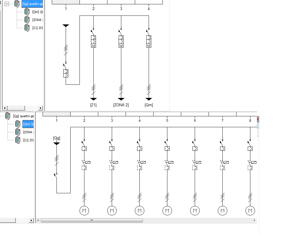

Buongiorno a tutti!(scusate il papiro)
sto sviluppando un progetto per l'università, un frantoio di piccole dimensioni con distribuzione TT.
Ho 14 motori che essendo tutti nello stesso locale ho attestato allo stesso Quadro Motori(QM).
Essendo TT devo prevedere una protezione per contatti indiretti con differenziale e per sovraccarichi e sovracorrenti con magnetotermici.
Quindi ho pensato di fare così:
proteggo la linea che porta al QM con un differenziale e poi tutte le linee motori che partono dal QM con i magnetotermici.
Oppure mi conviene utilizzare un differenziale per motore?
Oppure ancora per avere una sicurezza maggiore(?) divido i 14 motori in gruppi di 2-3 e quindi il QM in 4 sotto quadri ognuno di essi protetto da un differenziale. Quindi sarebbe :
QG--->differenziale-->QM--->differenziale-->sottoquadro gruppo motore--->magnetotermico(+contattore o inverter a seconda dei casi)--->motore
Che ne pensate?

Tutto dipende dalle esigenze committente (dati di progetto) e relativi costi/benefici, in pratica sono scelte da fare.
La protezione dai contatti indiretti la garantisci con un unico differenziale generale: PRO costi; CONTRO fuori servizio di tutto il quadro e difficoltosa ricerca guasti.
Con differenziali per ogni motore: PRO continuità di servizio e tempestività nella ricerca guasti; CONTRO costi.
La via di mezzo, raggruppare le utenze meno significative e con meno probabilità di guastarsi e proteggere singolarmente le altre.

Quindi la mia idea di creare sotto quadri macchine raggruppando 2-3 motori sotto un differenziale accresce la selettività dell'impianto, allora farò così!
Ci sono altre accortezze che devo tenere a mente?
tipo partenza inverter o partenza diretta hanno bisogno di protezioni diverse?

io ho risolto in questo modo. Nell'immagine c'è il quadro generale con partenza al quadro di Z1, Z2 e al quadro motori (Qm). Sotto vi è appunto il quadro motori. Ho messo un differenziale da sensibilità 1A nella linea quadro motore che parte dal generale. Mentre come protezione ai motori ho una tripla protezione con interruttore solo magnetico, contattore e rele termico. Può andare?

Messaggioda Foto UtenteMike » 11 gen 2014, 18:59
Ottimo! :ok:
Volendo puoi risparmiare il magnetotermico generale a valle e prevedere un sezionatore.

Per quanto riguarda le taglie delle correnti di intervento dei differenziali ho messo differenziale a monte Id=0,3 quello a valle Id=0,03 solo che il programma mi dice che la protezione per le persone non è corretta!
Anche per quanto riguarda la linea motori, dove ho un solo differenziale da Id=1!
Avresti delle delucidazioni in merito?

Messaggioda Foto Utenteattilio » 11 gen 2014, 19:52
Sei in TT, la IΔn dei dispositivi differenziali va cordinata con Rt. Il 30 mA in luoghi ordinari, come protezione addizionale dai contatti diretti e` previsto solo nei bagni/docce e sulle prese fino a 20A.
Ma il frantoio e` inquadrato come luogo ordinario o MA.R.C.I ?

Attilio ha scritto:Ma il frantoio e` inquadrato come luogo ordinario o MA.R.C.I ?
Dipende; se il frantoio macina farina siamo in ambiente con pericolo d'esplosione; se il frantoio macina le rocce siamo in ambiente ordinario
