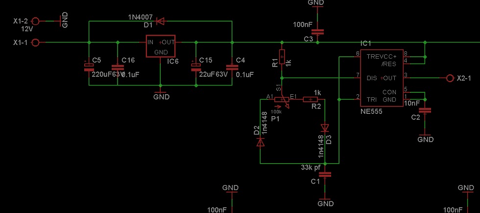

ho trovato questo schema in rete
e l'ho replicato con eagle
fatto tanto di pbc montato, ma non funziona sapete aiutarmi???
ovviamente non dispongo di oscilloscopio sul pin di uscita leggo 4.9V circa

Il circuito sembra corretto.

Controlla il PIN 1 del 555, nello schema eagle è collegato sbagliato: deve essere al riferimento.

...e fossi in te invertirei anche i due diodi, altrimenti col potenziometro a fine corsa da una parte scarica sul pin 7 senza alcuna resistenza di limitazione.

e se metto la resistenza R1 prima del potenziometro? tra il nometro?do che va al pin 7 ed il potenziometro?

guarda, non devi cambiare nulla sul PCB, devi solo montare al contrario i diodi (l'anodo al posto del catodo), basta che li giri rispetto a come li hai disegnati.

ovviamente è più pratico, ma come curiosità andrebbe bene anche la mia soluzione di mettere la resistenza prima del potenziometro

Fossi in te, riguarderei un attimo lo schema che ti era stato proposto nell'altro thread; forse capisci meglio.
Se poi lo schema lo rifai con fidocadJ, si possono apportare alcune correzioni utili.
Perche' hai abbassato la tensione di alimentazione a 5V (almeno credo)?

abbassato a 5V perché il driver che deve controllare il circuito supporta max 6V
