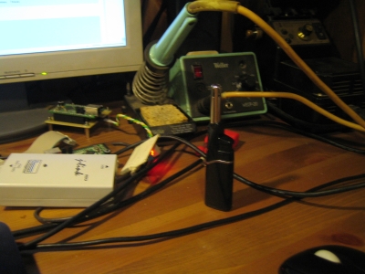

Caro Foto UtenteMadKat parliamo seriamente,
Se tu devi fare poche saldature all' anno ti suggerisco vivamente di comprarti due saldatori:
- Uno stilo da 25W per i componenti montati su circuiti stampati, cavetti audio e cose piccole. Comprane uno che costa poco, non cercarne uno medio, non ha senso.
- Un saldatore da 60W con punta più grossa (tipo cacciavite) da pochi euro per saldare i cavi di una certa sezione.
Comprare una stazione, per quello che devi fare tu, vuol dire buttare i soldi dalla finestra.
- Per le termorestringenti io uso l' accendino che vedi nella foto
Funziona molto meglio che la stazione ad aria calda che intravedi in ombra sulla destra. Quella la uso solo per dissaldare i componenti SMD.
Nel tuo caso una stazione saldante per economica che sia, ripeto, vuol dire buttare via i soldi.

Quella della foto che ho postato ha l' età di mio figlio: 24 anni.
Ed è ancora perfettamente funzionante.
E si trovano ancora le punte!
Non ha display, effetti speciali e luci colorate ma funziona molto bene.
E poi, detto fra noi, che cavolo m' interessa sapere che sto saldando a 350° invece che a 352°? :mrgreen:
