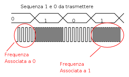

il trasmettitore come accennato trasmette una sequenza di 1 e 0 che dipende dal tasto premuto. Quando viene premuto un tasto, un oscillatore fa "lampeggiare" il LED IR a una frequenza diversa per gli 1 e gli 0, per esempio 110khz per un 1 e 90Khz per uno 0, e mantiene la frequenza il tempo necessario ad assicurarsi che il ricevitore la possa ricevere. Poi passa a codificare il bit successivo.
Con uno schemino:
Il ricevitore in questo modo non controlla semplicemente la presenza o assenza del segnale IR, ma con quale frequenza tale segnale appare e scompare, ed associa un "1" o uno "0" alle due frequenza possibili, semplicemente scarta la comunicazione se non riconosce la frequenza.

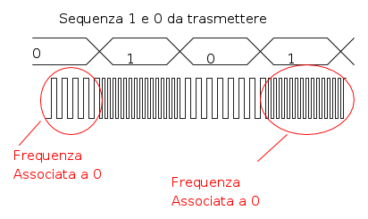

Con uno schemino:
