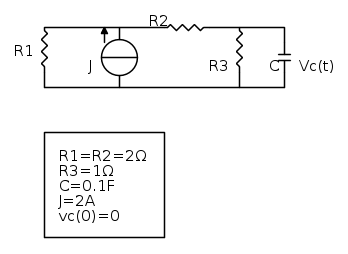

Ragazzi non mi trovo con un risultato e volevo chiedervi un aiuto!
ho questo circuito
Dopo aver disconnesso la capacità C, per trovare l'equivalente di Thevenin, calcolo la resistenza equivalente (una volta spenti i generatori):
\[R_{Th}= \frac{R_{3}\left ( R_{1}+R_2 \right )}{R_{3}+\left ( R_{1}+R_{2} \right )}=\frac{4}{5}\Omega
Per la tensione a vuoto E0 applico il partitore di tensione alla serie R2 R3, dopo aver calcolato la tensione del generatore J come prodotto della corrente per la resistenza complessiva vista dal generatore
\[E_{0}= J \frac{R_{1}\left ( R_{2}+R_{3} \right )}{R_{1}+R_{2}+R_{3}} \ \frac{R_{3}}{R_{3}+R_{2}}=\frac{4}{5}V\]
Una volta determinato l'equivalente di Thévenin, definisco l'integrale generale della soluzione per l'incognita considerata. La soluzione dell'omogenea associata è:
\[v_{c_{0}}=A e^{- \frac{t}{R_{Th}C}}= A e^{-12.5t}\]
fin qui mi trovo con il mio prof. non mi trovo nel momento in cui dice che l'integrale particolare µe dato da \[v_{c_{p}}= E_{0}= \frac{12}{15}\].
Mi dite il perché?

[2] Re: dinamica RC
Messaggioda Foto UtenteIsidoroKZ » 13 gen 2014, 20:52
Non e` che forse devi semplificare 12/15 V ? A quel punto quando sommi le due soluzioni ottieni l'esponenziale crescente da 0 al valore asintotico.

[4] Re: dinamica RC
Messaggioda Foto UtenteDirtyDeeds » 13 gen 2014, 21:10
MischaViolett ha scritto:noi mi è chiara la provenienza di
L'integrale particolare è una qualunque soluzione dell'equazione differenziale per v_C. La funzione v_C= E_{0} è una soluzione di quell'equazione perché per quel valore di v_C la corrente nel condensatore è nulla e \mathrm{d}v_C/\mathrm{d} t = 0.

[6] Re: dinamica RC
Messaggioda Foto UtenteDirtyDeeds » 13 gen 2014, 21:51
Questo è il circuito con l'equivalente di Thévenin:
Sei d'accordo con me che se v_C = E_0, si ha i_C = 0?

[8] Re: dinamica RC
Messaggioda Foto UtenteDirtyDeeds » 13 gen 2014, 22:11
MischaViolett ha scritto:mi trovo con v_{C}=E_{0}
Difficile non trovarsi, visto che è un'assunzione ;-)
MischaViolett ha scritto:perché invece i_{c}=0 ??
Assumi v_{C}=E_{0} e scrivi l'equazione all'unica maglia del circuito in [6]: quanto vale i_C :?:

[9] Re: dinamica RC
Messaggioda Foto UtenteMischaViolett » 16 gen 2014, 9:45
applicando la LKT in senso orario a questo circuito e considerando V_{c}=E_{0}
ho: E_{0}-V_{th}-E_{0}=0

[10] Re: dinamica RC
Messaggioda Foto UtenteDirtyDeeds » 16 gen 2014, 12:04
Ma V_\text{th} è anche uguale a?
