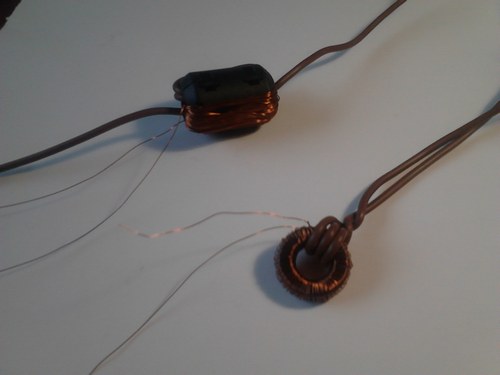

...avevo fatto due prove veloci sulle ferriti come da foto ed avevo riscontrato questi valori:
Primario , 2 spire cavo da 1,5 mm2 , Secondario circa 100 spire Diam. 0.36 mm - Carico circa 400W
Sulla ferrite piccola leggevo una tensione AC di 0,11
Sulla ferrite più grande una tensione AC di 0.44
Bisognerebbe andare avanti e capire come cambia in funzione degli spessori ed avvolgimenti....
Ma come già detto prima e con quello che mi avete proposto diventa interessante solo per "sapere" ma non ai fini pratici.

Messaggioda Foto Utentemir » 14 gen 2014, 13:24
paspar ha scritto:...diventa interessante solo per "sapere" ma non ai fini pratici.
... e per sapere occorre approfondire e non di poco un aspetto interessante dell'Elettrotecnica, quale appunto l'elettromagnetismo per poter arrivare a capire/dimensionare correttamente un trasformatore, ma la vedo molto impegnativa, come del resto qualcuno aveva già indicato qualche topic fa ... :D
in [18]
Candy ha scritto:Realizzare dei T.A. non è semplicissimo.
comunque se ti interessano gli aspetti didattici della questione "trasformatore" mi permetto di consigliarti questo interessante corso di Elettrotecnica di base by Foto Utenteadmin.
