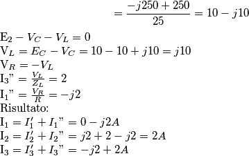

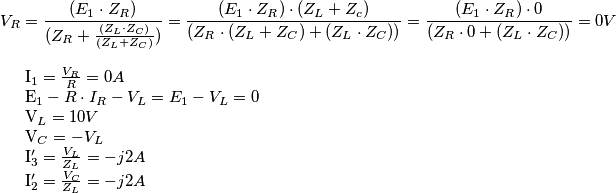

[16] Re: VL = VC?
Messaggioda Foto UtenteFabioamd87 » 15 gen 2014, 16:30
2 4
Messaggi: 52
Iscritto il: 7 apr 2009, 17:40
[17] Re: VL = VC?
Messaggioda Foto Utenteadmin » 15 gen 2014, 17:01
E_1 ed E_2 sono in quadratura, non in fase come nei tuoi calcoli

[18] Re: VL = VC?
Messaggioda Foto UtenteFabioamd87 » 15 gen 2014, 17:20
L'ho visto, infatti ora allego i calcoli delle impedenze:
cos(x) = sin(x + \frac{ \pi}{2})
e_1(t)=E_1 \cdot sin(wt + \frac{ \pi}{2})
E_1 = 10e^{j \frac{ \pi}{2} = 10j
E_2 = 10e^{j0} = 10V
Z_L=jwL = j \cdot 1000 \cdot 5 \cdot 10^{-3} = j5
Z_C = \frac{1}{jwC} = \frac{1}{j \cdot 1000 \cdot 0.2 \cdot 10^-3} = -j5

[19] Re: VL = VC?
Messaggioda Foto UtenteFabioamd87 » 15 gen 2014, 19:37
che poi le equazioni di Kirchhoff ai nodi sono verificate... non capisco dove sbaglio... le soluzioni del libro sono:
i_1(t)=10sin(1000t+ \frac { \pi}{2}) = 10 cos(1000t)
i_2(t) = 10 \sqrt{2} sin (1000t - \frac{ \pi}{4})
i_3(t) = 10 sin(1000t)
2 4
Messaggi: 52
[20] Re: VL = VC?
Messaggioda Foto Utenteadmin » 15 gen 2014, 20:03
Non si capisce quali siano i tuoi risultati, ma quelli el testo sono sbagliati, se lo schema ed i valori da te riportati corrispondono all'esercizio del testo di cui stai guardando i risultati.
