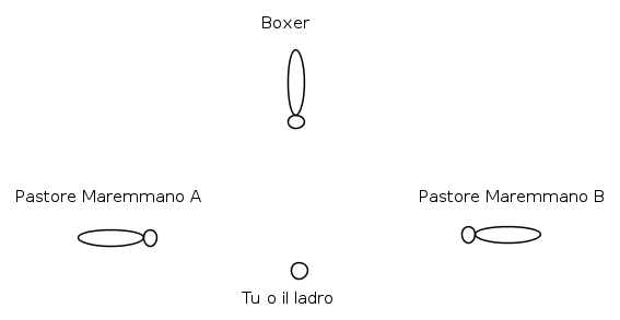

Se poi coordini l'impianto d'allarme con due pastori maremmani addestrati e un boxer (che sta facendo l'auto apprendimento) come ha fatto mio zio puoi anche non cambiare la batteria dell'allarme che tanto non fai più di dieci passi. :mrgreen:
La tattica standard dei tre "cornuti":
L'avvicinamento dei tre "cornuti" (che non fanno distinzione tra parenti amici, amici ,familiari) è proporzionale all'avvicinamento della casa fino al punto di non ritorno :twisted: . L'unico che ascoltano è mio zio...altro che polpettine avvelenate o spray al sonnifero c'è da pregare ogni volta che vado a trovarlo ed ovviamente, essendo mio zio un burlone, devo pregarlo perché mi venga a prendere e io non ho paura dei cani sento solo l'incombente pericolo.
