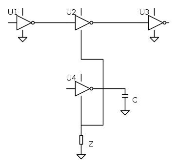

Prendiamo un esempio concreto:
C è il carico pilotato da U4.
Z è l'impedenza parassita. Se supponiamo che U2 e U4 sono vicini (o addirittura nello stesso package!), la possiamo considerare comune ai due.
SItuazione iniziale: U4 ha uno 0 in entrata.
L'entrata di U4 commuta a 1, così che l'uscita viene portata a 0.
C si scarica rapidamente attraverso U4 e attraverso Z.
Su Z appare una caduta di tensione, che viene vista anche da U2.
Il threshold di ingresso di U2 si sposta di conseguenza e, se siamo sfortunati raggiunge il livello logico generato da U1. A questo punto abbiamo un glitch in uscita a U2, che tramite U3 si propaga alla logica a valle.
Oggi non è venerdì 13 e quindi non siamo sfortunati. C'è però un altro fenomeno che può portare U3 a vedere il falso valore in entrata. La caduta di tensione su Z alza il potenziale di riferimento di U4 e di conseguenza anche il suo Vol. Se la caduta di tensione è maggiore o uguale al noise margin dei gate, la probabilità di avere glitch è alta.
Come vedi, l'impedenza sulle linee di alimentazione la vogliamo evitare come la peste.
Per inciso il fenomeno si verifica esattamente allo stesso modo sulla linea di alimentazione positiva. Il termine generico per descrivere il problema è "ground bounce".
Per evitarlo ci sono diverse tecniche. La piú comune è proprio il condensatore di disaccoppiamento. E il motivo per cui va messo vicino al chip è proprio la riduzione dell'impedenza parassita.
Un'analisi non è facile perché vanno considerati vari valori di difficile stima. Piú tardi vedo se trovo qualcosa...
DImensionamento: attieniti al datasheet del componente
Facezie a parte (che poi non sono facezie, è il modo migliore di ottenere il risultato voluto!), i condensatori non sono capacità. Sono un compicato insieme di capacità, ESR e ESL. Hanno quindi una frequenza di risonanza, oltre alla quale si comportano piú come induttori che come capacità!
La formula magica sta nel combinare condensatori di vario tipo e capacità, in modo da coprire tutto lo spettro di interesse. Si parte con i grossi elettrolitici dell'alimentazione, si passa alla manciata di microfarad sulla scheda, scendeno poi ai classici 100 nF nei pressi del chip per arrivare alle capacità integrate nel package e ai fill-cap sul die.
A questo proposito segnalo i condensatori X2Y, fatti apposta per questo e aventi una ESL particolarmente bassa. Da qualche parte sul sito della Johanson Dielectrics c'è un'application note.
Un altro stratagemma è aumentare ad hoc la ESR per diminuire il fattore di merito. È una lama a doppio taglio, anche la ESR genera ground bounce!
Per finire, un ottimo tool per fare un po' di simulazioni è questo:
http://www.altera.com/technology/signal ... l-pdn.html
Saluti Boiler

C'è qualche testo in Italiano o in Inglese dove trovo maggiori dettagli ed una descrizione analitica sia per l'analogico che per il digitale?

Quello che hai chiesto tecnicamente si chiama un vero casino
C'e` qualche application note di analog devices e linear technology, piu` altre.
Per i libri proverei a guardare High Speed Digital Electronics di Johnson. Per l'analogico c'e` un capitolo di Photodiode Amplifiers di Graeme. Anche sui libri di compatibilita` come il Paul hanno alcuni accenni al problema.
Forse i piu` mirati sono quelli di Signal Integrity, ma non ne conosco direttamente.

Per il digitale ho trovato questo:
http://ieeexplore.ieee.org/xpl/login.js ... r%3D774752
Il modello considera l'effetto mitigante del ground lift che diminuisce il Vgs e quindi limita la corrente.
Una lettura interessante
Boiler
Il Gerald Graeme propone un metodo di dimensionamento per i condensatori di disaccoppiamento per amplificatori operazionali.
