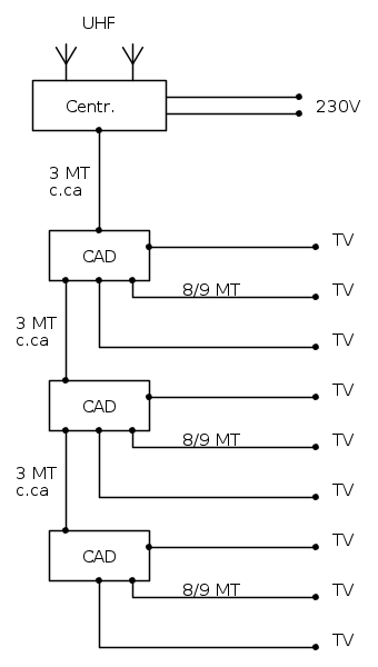

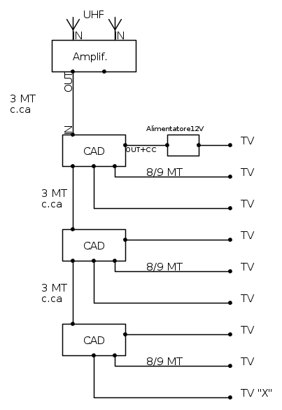

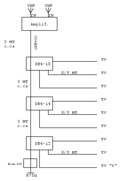

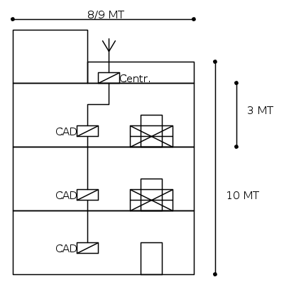

vorrei parlarvi di un impianto d’antenna (ho preso più volte questo discorso, ma non mi sono mai convinto). Prima di tutto chiarisco gli schemi proposti. “Primo schema” è il disegnino dell’edificio (casa mia) per darvi l’idea di dove vorrei andare ad operare e per farvi presente le lunghezze in gioco per quanto riguarda la posa dei cavi coassiali, e la posizione delle scatole di derivazione dove andranno posizionati i dispositivi di collegamento e di divisione del segnale. “Secondo schema” (prima ipotesi) è lo schema dell’ impianto d’antenna dove è presente una centralina autoalimentata, di marca e modello ancora da definire, e i CAD, o qualsiasi saranno i dispositivi di diramazione delle utenze. A monte ci sono, in ogni caso, due antenne a larga banda UHF (pensavo a due FR BLU 10 HD). Nello schema “Terzo schema” (seconda ipotesi) non è prevista la centralina, bensì un amplificatore da abbinare con adeguato alimentatore. Non prendete alla lettera le denominazioni e i collegamenti dei dispositivi(per esempio, se nei CAD ci saranno uscite libere, le chiuderò con apposite resistenze), sono puramente indicative.
Un'altra cosa, i CAD dalle TV sono distanti tutti 8/9 metri c.ca

-Date le lunghezze dei percorsi, di che sezione di cavi devo tener conto? Ci sono tabelle a riguardo, sia per il terrestre che per il satellitare?
-Nello schema dove è presente l’alimentatore, è corretto il collegamento dei dispositivi, e soprattutto dell’alimentatore? Che poi mi sono sempre chiesto: se l’alimentatore lo mettessi a valle dietro la “TV X” (vedi schema), sarebbe migliore della posizione in cui si trova adesso nello schema?

2. Il tuo schema non mi piace, ho posizionato l'alimentatore in un altro punto, dove da meno fastidio e potresti eventualmente tenerlo sotto controllo, poi gli amplificatori a due uscite sono amplificatori che integrano un partitore (che implica perdita di segnale e eventuali problemi nella progettazione della distribuzione). Se hai necessità di mettere l'alim. in un punto particolare X si può trovare il modo, i CAD della Fracarro non lo permettono, Offel invece ha qualcosa.

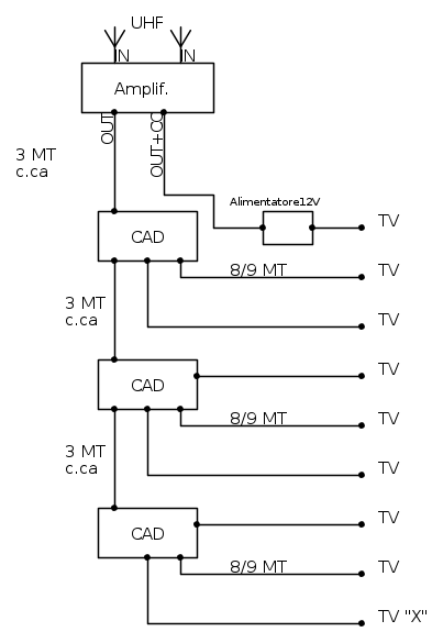

Negli alimentatori solitamente ci sono i morsetti TV e ANT. Suppongo che la resistenza vada in TV, giusto? Lo schema con l'alimentatore che volevo postare è questo
a quanto ho capito è comunque sbagliato, però ti posso dire che dalle mie parti usano questo sistema.... che in effetti non funziona poi tanto bene, testimone il mio attuale impianto che non ho fatto io e voglio provvedere a sistemarlo. Vorrei capire, però, se lo schema con la centralina autoalimentata è comunque corretto, almeno indicativamente. E vorrei capire meglio perché l'alimentatore è "fastidioso" dove è collocato. Inoltre ho sbagliato a non inserire il partitore subito sotto l'amplificatore montati sul palo attualmente. Un casino in poche parole, per questo vorrei capirne di più. Non ho buoni riferimenti

L'alimentatore lì può andare se hai un derivatore che lascia passare la DC dalle uscite derivate verso l'ingresso, o se modifichi un derivatore normale (lasciamo stare), opzione numero tre hai dei partitori, che comunque non vanno bene.
La centralina è sempre un amplificatore, per una casa in genere non serve, le centraline hanno livelli di uscita più alti, amplificazione maggiore, amplificazione separata.
Lo schema che hai fatto è corretto, manca la resistenza sull'uscita passante del derivatore finale.
I derivatori vanno scelti con attenuazione a scalare, si progetta a tavolino in base alla distribuzione.
Le prese dovranno essere tutte dirette.
Attenzione agli ingressi UHF dell'amplificatore (centralina), non puoi puntare due antenne UHF e darle in pasto all'amplificatore, occorre filtrare.

Io ho attualmente un MAP501 Fracarro al quale sono collegate due antenne UHF, una in posizione orizzontale verso un ripetitore e una in verticale verso un altro. Dopodiché l'uscita dell'amplificatore va all'ingresso di un partitore, il quale partitore ha tre uscite. OUT, OUT, OUT+CC. Alle prime due sono collegate rispettivamente le utenze di due appartamenti. Alla OUT+CC invece è collegato l'alimentatore (ANT) che a sua volta collega un'altra utenza.
Tutto ciò quindi non ha senso? E come mi consigli di filtrare il segnale?

Fai qualche schema, il partitore ci può stare, dipende cosa va a servire l'uscita. Cosa è una utenza?
Se vai verso un derivatore può anche andare bene.
Poi dovresti dire in che ingressi dell'amp. entrano le due antenne.
E tre, quali sono i ripetitori? Dove stai?
Se fai uno schema totale da ogni singola antenna all'ultima presa fai prima, se vuoi qualche consiglio.
