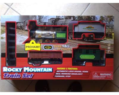

Ho rifatto la prova col tester e ha anche una sorta di ventola che ogni tanto fa il fischio del treno. Quando sono entrambi in moto in realtà arriva anche fino a 16 A. Pensavo però di disconnettere questo secondo motorino. Consuma già abbastanza batterie così

Messaggioda Foto Utentefenice75 » 20 gen 2014, 9:22
Ciao,
siccome concordo con voi che 8-16 A sono troppi ho rieffettuato le misure e ho in effetti ottenuto misure diverse e più basse che vanno dai 2,8 ai 3,5 A.
Potete vedere anche dal breve video che ho fatto:
https://www.dropbox.com/s/kxzq37gpcjfowf5/VID_20140120_073207.mp4
Per chi volesse saperne di più si tratta del trenino rocky mountain della foto:
Comunque ricapitolando:
6 batterie AA da 1,5 volt (totale 9Volt)
Resistenza misurata a motore scollegato dall'alimentazione 1K
Corrente misurata: dai 2,8 ai 3,5 A quando si sente il fischio del treno.
Sapete consigliarmi un relè per poter comandare il motore? Meglio se con il transistor che ho già usato:
