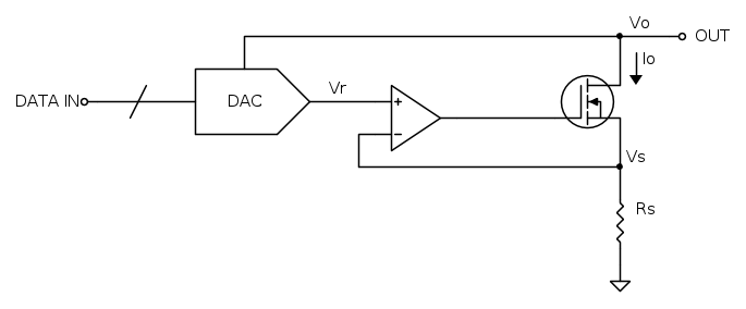

Provo ad autorispondermi. Una possibile soluzione potrebbe essere quella nello schema allegato.
La resistenza che si vede guardando nella porta di uscita è
La corrente è anche quella che passa sulla resistenza e quindi
Sostituendo
Se l'amplificatore regola
Il DAC ha come riferimento la tensione di uscita. Alla sua uscita avremo una frazione del riferimento in funzione del codice in ingresso. Se indichiamo con
in uscita avremo
e quindi
con k inferiore a 1. Abbiamo fatto un amplificatore di resistenza a controllo digitale (fico...). La precisione dipende in pratica solo dalla tolleranza della resistenza e dalla precisione del convertitore. Una calibrazione a punti toglierebbe ogni problema. Troppo bello per essere vero. A parte il fatto che lavora solo per correnti entranti nel nodo (che nel mio caso non è un problema), come si comporta dinamicamente? E come funzionerà quando la tensione in uscita sarà molto bassa?

[3] Re: Resistor Box
Heavy ha scritto: utilizziamo i resistor box, che non so neppure come chiamare in italiano
Cassette di resistori.
Heavy ha scritto: A parte il fatto che lavora solo per correnti entranti nel nodo (che nel mio caso non è un problema)
Questo problema, così come quello della voltage compliance, potrebbe essere risolto con una pompa di corrente di tipo Howland. Ci sono però altri due problemi: il primo è che quel circuito ha un terminale riferito a 0 V; il secondo è che non permette di realizzare resistori a 4 terminali. Poi, bisogna fare attenzione che la resistenza di ingresso del DAC sull'ingresso di reference (tipicamente una decina di kiloohm) è in parallelo alla resistenza che si vuole simulare.

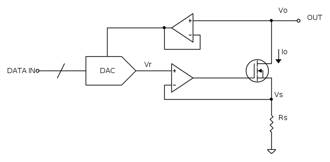

DirtyDeeds ha scritto:la resistenza di ingresso del DAC sull'ingresso di reference (tipicamente una decina di kiloohm) è in parallelo alla resistenza che si vuole simulare.
Ostrega, te ga rason (Accipicchia, hai ragione). Vuol dire che ci mettiamo un buffer.

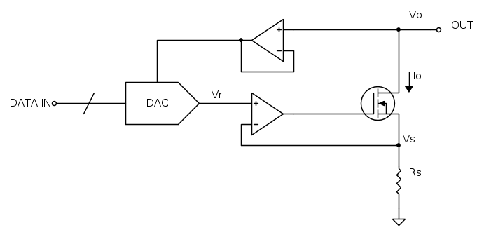

Non poter avere i quattro terminali non è un problema, la resistenza minima è nell'ordine del kohm. Per il problema dei ritorni di massa, il circuito è già previsto come flottante con una comunicazione seriale optoisolata e un DC/DC per l'alimentazione. Il circuito dipo Howland richiede un po' di tempo per l'analisi dettagliata. Ti ringrazio del consiglio e metto il documento nella pila "to be done".
Per
Aggiornamento schema con buffer. Adesso bisogna anche fare un po' di attenzione alla questione offset. Per la stabilità cosa dovremmo fare? Quella RC sul primo amplificatore bisogna metterla?

[6] Re: Resistor Box
Heavy ha scritto:ma qualcosa di più generale (e magari conveniente) no.
Fare un buon sintetizzatore di resistenze è un discreto casino, te ne accorgerai quando inizierai a valutare in quel circuito gli effetti di offset e, soprattutto, derive.
Se i componenti che avete bisogno di emulare sono sempre gli stessi potreste pensare di farvi una cassetta ad hoc con dei resistori ad alta stabilità costruita in modo da avere la monotonicità che vi serve.

[7] Re: Resistor Box
Per
DirtyDeeds: le derive sono uno dei punti principali sui quali mi sono soffermato. La temperatura non è un problema perché il circuito non dissipa ed è utilizzato in laboratorio che è un ambiente climatizzato. La temperatura sarà sempre all'interno dell'intervallo 20-25 °C. Le derive a lungo termine non sono un problema perché con quattro righe di codice si può fare un programma di calibrazione che utilizza un multimetro a 6+1/2 cifre come riferimento. Le derive a breve sono tutte da vedere. Mi spaventa un po' anche il rumore quando ci saranno poche decine di millivolt in ingresso. Non vorrei mai che il circuito si rivelasse come un amplificatore di rumore
