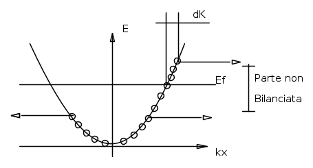

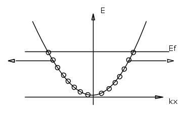

Per completezza ti aggiungo il disegno che avevo promesso ieri sera, situazione in assenza di campo:
Applicando il campo:
Il caso dei semiconduttori è diciamo simile, nel senso che gli elettroni sono bilanciati e non si muovono, la differenza sostanziale è però che la banda di valenza è completamente piena e quella di conduzione completamente vuota (infatti sarebbe più giusto chiamarli semiisolanti piuttosto che semiconduttori). Ciò che succede è che se applichi un campo elettrico gli elettroni vengono spinti a salire ma non trovano posto (non ci sono stati liberi in banda di valenza) se però questo campo elettrico è abbastanza elevato (non troppo, perché siamo nei semiconduttori.... sarebbe molto elevato se volessimo avere lo stesso effetto ad un isolante che ha una banda proibita molto più ampia, per completezza però ti dico anche il semiconduttore non è più definito come il materiale che ha un piccolo energy gap ma come materiale drogabile, anche il diamante secondo la nuova definizione è un semiconduttore).
Comunque, se il campo è sufficientemente elevato ti ritrovi che il possibile \Delta \vec{k} fa si che gli elettroni vicino al livello di Fermi riescano a salire in banda di conduzione. Ciò che succede è che:
-L'elettrone salito in banda di conduzione (come ci aspettavamo) non è bilanciato da un secondo elettrone con vettore d'onda reciproco quindi rimane disponibile alla conduzione
-Questo elettrone però quand'era in banda di valenza era il reciproco di un altro elettrone, che ora si trova senza reciproco e quindi sbilanciato, di conseguenza anche lui può partecipare alla conduzione, per convenzione (o per comodità) però preferiamo riferire la conduzione in banda di valenza non all'elettrone sbilanciato ma all'elettrone che è salito in banda di conduzione, che però non è più presente in valenza e che quindi ha lasciato uno spazio (che chiamiamo lacuna, ed è quantisticamente una quasiparticella, quindi ha massa e carica propria). Questo perché di fatto tutti gli elettroni cercheranno di colmare la lacuna perché sono sottoposti al campo elettrico e trovano un posto libero ma invece di valutare il movimento di ogni singolo elettrone valutiamo il movimento dello spazio vuoto... o lacuna.
