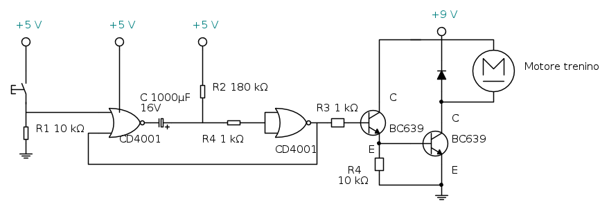

Foto UtentePietroBaima quello che dici è giusto. Ma personalmente non farei mai una misura di corrente sfruttando il fatto che il transistor si è bruciato, perché in teoria si comporta come un aperto ma in pratica non lo sarà mai.

PietroBaima ha scritto:Come ti avevo già scritto modificherei il circuito in questo modo, per aumentarne l'affidabilità.
Grazie mille, apporterò sicuramente le modifiche da te consigliate

Foto Utentefenice75 se vuoi usare transistor invece dei relè ti consiglio di modificare il circuito così:
Con questo stadio di uscita hai un guadagno in corrente molto maggiore rispetto al caso con singolo transistor.
Poi se vuoi usare un semplice relè, che a mio parere è la soluzione più comoda per il tuo scopo, allora basta un solo transistor e stai tranquillo.

Ma metterci un mosfet e' vietato?

certo che non è vietato se lo utilizza in saturazione!

meglio in zona resistiva, la saturazione dei MOS e` dove le caratteristiche di uscita sono piatte :(
Chi ha scelto il nome saturazione per i MOS avrebbe fatto bene a fare qualcos'altro, genera confusione con i bipolari!
Nello schema che hai fatto, le porte logiche non possono essere alimentate anche loro a 9V?

beh nello schema mi sono limitato a modificare solo lo stadio di uscita.
Guardando il datasheet direi proprio di si.
