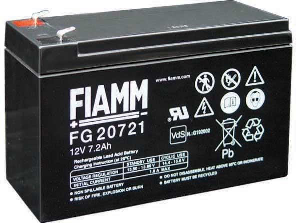

Infatti stai sbagliando, perche' quel transistor (e contorno) servono per limitare la corrente di ricarica.
Non avevo letto a cosa servisse il caricabatterie; ora sappiamo che ti necessita la "ricarica in tampone".
Quella ciclica non prevede il collegamento permanente all'impianto.
Non ti resta quindi che realizzare il circuito postato da Foto UtenteFedericoSibona e regolare tensione e corrente di limitazione per una ricarica del genere.

[13] Re: Dubbio su trasformatore
Messaggioda Foto Utentemarco438 » 17 gen 2014, 21:58
Dimenticavo: la batteria dovrebbe portare indicati i dati per la ricarica (tensione e corrente), se non li trovi chiedi ancora.
[14] Re: Dubbio su trasformatore
Messaggioda Foto Utentegiorgio25760 » 17 gen 2014, 22:11
Si esatto !
Di solito i dati sono scritti sulla batteria stessa :
In questo caso si può leggere:
- Stand By Use = 13.50 - 13.80 V (in tampone)
- Cyclic = 14.40 . 15.00 V (in ciclo carica/scarica)
Un altro dato interessante e la Initial Current Max = 1.8 A
Questo è un valore massimo che non devi superare in fase di ricarica (indipendentemenbte da ciclica o tampone)
