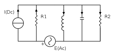

ciao ragazzi,
da quanto tempo devo dire che mi siete proprio mancati!
finalmente ho di nuovo tempo e modo di rioccuparmi di elettrotecnica e scocciarvi un po' :ok:
In particolare vorrei sottoporvi questo dubbio:
<< Avendo un circuito RLC Dinamico in cui non sono presenti interruttori ma sono presenti 2 generatori, uno in AC e l'altro in DC >>
per calcolare la soluzione nel dominio del tempo devo dividere il tutto in 6 circuiti?
3 per il generatore AC con t=0- t=0+ t->oo
3 per il generatore DC con...
oppure come bisogna procedere?
(ovviamente la sovrapposizione degli effetti è indiscussa)

Messaggioda Foto Utenteatipico » 20 gen 2014, 17:07
una volta si poteva eseguire fidocadj senza doverlo installare sul PC ora non più, perché?
comunque vi inserisco il circuito a cui mi riferivo ipoteticamente:

Messaggioda Foto Utenteatipico » 20 gen 2014, 21:31
Electro ha scritto:I dati sono questi? Le richieste?
Stai parlando di "t", che evento accade al tempo t?
Nello specifico tenendo presente che è un circuito Dinamico , cerco la risposta completa sull'induttore, dunque la corrente che vi scorre all'interno.

Messaggioda Foto Utenteatipico » 24 gen 2014, 14:02
buongiorno Luciano,
Non ho inserito dati in quanto preferisco usare dei parametri, semplicemente:
R per le resistenze
L per l'induttore ( X_L in Ac dunque=wL )
Cper il condensatore ( X_C in Ac dunque =1/(wC) )
E=10radice(2)cos1000t generatore di tensione
I=2 generatore di corrente
lo scopo è di ricavare la risposta completa in particolare in funzione di i(t).
Duqnue ricavare la corrente i(t) che circola nel circuito.
tenendo presente che:
Sappiamo che esistono due tipi di risposte complete.
1. Risposta Completa in relazione alle cause
Risp.Compl. = Risp.Naturale + Risp.Forzata
2. Risposta Completa in relazione al tempo
Risp.Compl. = Risp.Transitorio + Risp.Regime
Per analizzare la risposta data da un circuito generico RLC :
Nel caso della 1.
- Analizzo il circuito con tutti i Generatori Indipendenti Spenti (risp.naturale oanche detta libera)
- Analizzo il circuito con i Generatori Accesi (risp.forzata)
Nel caso della 2.
- Analizzo il circuito a t=0^-(risp.regime)
- Analizzo il circuito a t=0^+(risp.transitorio)
- Analizzo il circuito a t->oo(risp.regime)
dunque vorrei capire l'applicaziione del Metodo 1. e del Metodo 2. quando nel circuito non c'è un interruttore per calcolare la i(t) che circola nell'induttore.
