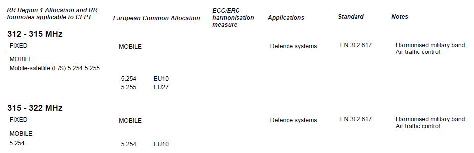

giorgio25760 ha scritto:...Per esperienza ti posso dire che in Italia funziona così :....
Mi dispiace Foto Utentegiorgio25760 non sono d'accordo con il tuo ragionamento, direi che è un modo piuttosto leggero e "all'italiana" per affrontare le cose.
Le frequenze radio, e la possibilità di OCCUPARLE sono un argomento molto serio.
Ho usato il termine occuparle perché lo spettro radio è uno spazio libero e disponibile per tutti. Ma proprio perché di tutti, l'unico modo per garantire il massimo della libertà è di porre delle regole che tutti devono rispettare per avere il diritto alla propria libertà e nel contempo garantire quella degli altri.
Le comunicazioni radio oggi ci consentono una libertà incredibile e sono usate per una quantità allucinante di servizi; da quelli più frivoli (sapete cos'è il DCF77 ? Lo cito non perché sia inutile ma perché è all'estremo basso della banda) a quelli molto più seri, ad esempio la possibilità di far atterrare un aereo nella nebbia più fitta si basa su tecnologie radio ...
Ed allora se una frequenza è assegnata a qualcun altro: non la si deve usare ! Punto e basta!
Oltretutto la 315MHz non è una "fisima" Italiana. E' assegnata a scopi militari in Tutta Europa:
Se vi interessa la tabella completa la trovate su: http://www.erodocdb.dk/docs/doc98/official/pdf/ERCRep025.pdf
Attenzione anche a pensare che la bassa portata di questi dispositivi significhi che l'eventuale disturbo sia limitato. Con ricevitori per uso civile (sensibilità mediocre) effettivamente il segnale trasmesso (pochi mW) non è più ricevuto a poche decine di metri, ma in ambito militare vengono usati ricevitori che possono rilevare e quindi essere disturbati da quel segnale a diverse decine di chilometri.
Insomma il rischio di vedersi arrivare in casa dei personaggi con le stellette, piuttosto arrabbiati, direi che non è da escludere.
Neppure il consiglio di modificare la frequenza originale per spostarla in una banda assegnata ai "dispositivi a corto raggio" mi pare ne molto praticabile (non è banale ed occorre spostare anche il ricevitore...) ne comunque legale.
Detto in modo molto semplice, qualsiasi dispositivo radio per uso civile deve rispondere ai requisiti della Direttiva R&TTE per essere marcato CE e quindi poter essere usato.
Non credo che ci siano molti utilizzatori che acquistano un prodotto non conforme e poi sono in grado di metterlo in regola ....
Per questo (e per 100 altri buoni motovi) occorre stare molto attenti prima di comprare un prodotto direttamente dalla Cina.
Attenzione: con questo non voglio parlar male dei Cinesi, quel prodotto (la frequenza 315MHz) è perfettamente utilizzabile ad esempio negli USA.
Tornando alla questione iniziale della serranda ... sapete cos'è la Direttiva Macchine e cosa comporta modificare i comandi di una macchina ? Se si allora sapete anche cosa dovete fare. Se no ... il consiglio è di laciar perdere ... o chiamare un professionista del settore. Magari vi costa qualche bigliettone ma ... far male a qualcuno potrebbe costarvi di più !
