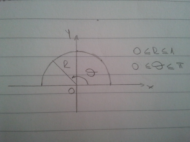

Messaggioda Foto Utentewackos » 24 gen 2014, 15:18
premetto che non so fare i grafici... posto un'immagine solo per far capire quello che intendo...

[22] Re: Area di una porzione di piano e punti che minimizzano la
Messaggioda Foto Utenteg.schgor » 24 gen 2014, 15:30
Non hai visto i grafici del post[4] ?
tu mantieni costante \rho, mentre dipende a sua volta da \theta !

[23] Re: Area di una porzione di piano e punti che minimizzano la
Messaggioda Foto Utentewackos » 24 gen 2014, 15:40
aah ecco! quindi l'area è\int_{0}^{\pi}\int_{0}^{sen\theta }d\rho d\theta ?

[24] Re: Area di una porzione di piano e punti che minimizzano la
Messaggioda Foto Utenteg.schgor » 24 gen 2014, 15:43
No. Nella seconda figura del post[4] è disegnato un triangolo
che essendo infinitesimo può essere ritenuto isoscele con
base \rho \cdot d\theta e altezza \rho:
è quest'area che va integrata fra 0 e \pi

[25] Re: Area di una porzione di piano e punti che minimizzano la
Messaggioda Foto UtenteRenzoDF » 24 gen 2014, 17:56
wackos ha scritto:lo so cosa sono le coordinate polari...
Leggendo le risposte che stai dando, ti assicuro che non lo sai.
Prova a farti una tabella a due colonne dove riporti \theta nella prima e \rho nella seconda e prova a riempirla per \theta= 0, \pi/6, \pi/4, \pi/3, \pi/2
per andare poi, come ti ha suggerito Foto Utenteg.schgor a riportare sul piano xy questi punti.
[26] Re: Area di una porzione di piano e punti che minimizzano la
Messaggioda Foto Utentewackos » 24 gen 2014, 18:17
nono ho capito ora.. il mio problema era solo causato dal fatto che non facevo variare rho con il variare di theta.. non so perché mi ero fissato che rho fosse per ogni theta compreso tra 0 e 1 ... non so se mi sono spiegato comunque ti assicuro che ho capito

[28] Re: Area di una porzione di piano e punti che minimizzano la
Messaggioda Foto Utentewackos » 24 gen 2014, 18:49
spero di non far figure ora...
l'area del mio triangolino è \frac{1}{2}sen^2 \theta che integrato in d\theta mi da \int_{0}^{\pi }\frac{1}{2}sen^2 \theta d\theta = \frac{\pi }{4}

[29] Re: Area di una porzione di piano e punti che minimizzano la
Messaggioda Foto UtenteRenzoDF » 24 gen 2014, 18:51
Per il secondo metodo Ok :ok: ,... ma manca il "primo".
BTW sull'area del "triangolino" manca il \text{d}\theta
[30] Re: Area di una porzione di piano e punti che minimizzano la
Messaggioda Foto Utentewackos » 25 gen 2014, 10:26
l'altro sinceramente non l'ho capito... perché l'area del triangolo sarebbe data da (1/2) sen\theta cos\theta d\theta ma poi anche se la integro non ottengo l'area della mia circonferenza... non l'ho capito il punto di Dante :(
