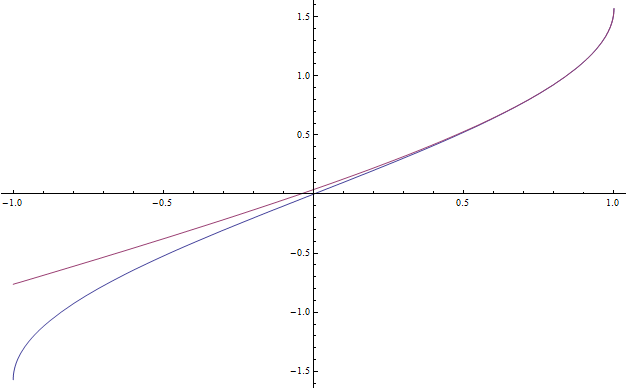

Messaggioda Foto UtentePietroBaima » 25 gen 2014, 21:27
Il problema di quella funzione è che non è derivabile per x=1.
Questo non lascia speranza per uno sviluppo "classico" della funzione.
Però, a voler essere rigorosi, la pseudoderivata sinistra esiste, mentre quella destra non ha alcun senso.
Si potrebbe quindi, pensavo, tentare uno (pseudo?)sviluppo in serie di Taylor, centrato in 1, sostituendo la derivata ordinaria con la pseudoderivata sinistra?
Ci ho provato e il risultato è incoraggiante.
Chiaramente il senso della serie di potenze diventa evanescente, perché non si rispettano più le ipotesi poste da Taylor, cioè di differenziabilità locale.
Ho quindi eseguito il comando Mathematica (sono pigro e non ho voglia di fare i conti a mano :mrgreen: )
Codice: Seleziona tutto
Simplify[ComplexExpand[Normal[Series[ArcSin[x], {x, 1, a}]]], x < 1]
dove ad "a" ho sostituito 1 e 2 per ottenere 2 o 3 elementi di questo strano frutto della mia mente malata (gli indici in Mathematica cominciano da 0 come in C).
Se metto 1 salta fuori:
\frac{\pi }{2}-\sqrt{2-2 x}
Se metto 2 salta fuori:
\frac{\sqrt{1-x} (x-13)+3 \sqrt{2} \pi }{6 \sqrt{2}}
Se poi aumento l'indice si intravede lo zampino di Taylor, che per fortuna è ancora un po' vivo anche qui e cerca di lottare insieme a noi :D
Ecco il risultato con 10:
\frac{\sqrt{1-x} \left(a_9 x^9-a_8  x^8+a_7 x^7-a_6 x^6+a_5 x^5-a_4 x^4+a_3 x^3-a_2 x^2+a_1 x-a_0\right)+c_1 \sqrt{2} \pi }{c_2 \sqrt{2}}
(Non ho riportato i numeri da a_0 a a_9 e le due costanti c perché venivano fuori numeri improponibili)
Si vede infatti la struttura (pseudo?)polinomiale dello sviluppo.
Ho quindi fatto un grafico troncandolo al secondo ordine e viene fuori questo risultato:
In blu è disegnato l'arcoseno mentre in violetto il polinomio approssimante.

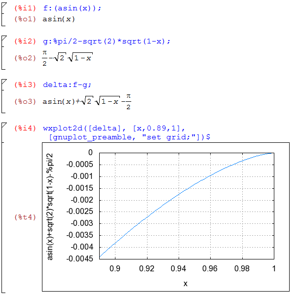

Vi ho rivolto il quesito che mio nipote mi ha fatto questo pomeriggio, in relazione ad una domanda di uno scritto di analisi del primo anno di Fisica, per vedere in quale modo si dovesse affrontare seriamente il problema.
Io, più idraulicamente, l'unica risposta che sono riuscito a trovare è stata quella di bypassare il problema derivativo andando a sviluppare con Taylor la funzione seno nel punto y=\pi /2 che, vista la richiesta dei soli due primi termini limito a
x=\sin y\approx 1-\frac{1}{2}{{\left( y-\frac{\pi }{2} \right)}^{2}}+...
e quindi a passare algebricamente alla funzione inversa esplicitando y
y=\frac{\pi }{2}-\sqrt{2(1-x)}+...
e a occhio e croce penso di riuscire con un paio di passaggi in più anche a trovare il terzo termine ... che non era comunque richiesto.
Ho ovviamente testato anch'io il "delta" in prossimità di x=1
e confesso che pensavo andasse peggio. :-)
