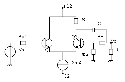

Qualcuno mi potrebbe spiegare come fare il modello per piccolo segnale (possibilmente usando il modello a π) di questo amplificatore retroazionato?
La reattanza di C è trascurabile e quindi dovrei approssimarla con un cortocircuito.
Grazie per l'aiuto :)

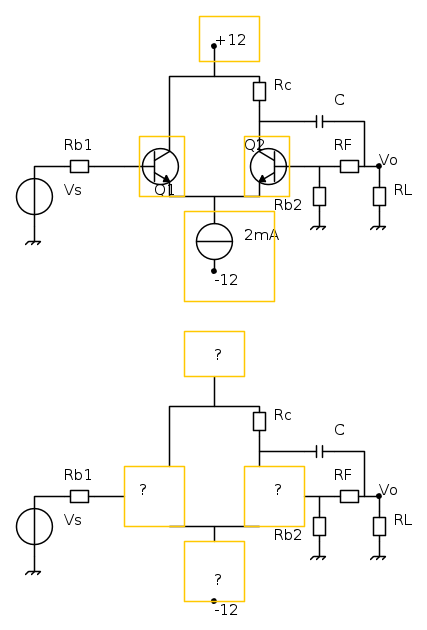

allora fare quello che vuoi fare è proprio una cosa semplice, anzi proprio "meccanica"...
si prendono gli elementi del tuo schema e si sostituiscono con i loro equivalenti per le variazioni
proprio così, in "automatico".
Ora vedi sopra ho già "scremato" ed ho evidenziato solo quelli che sono diversi nei due casi
E ora ti chiedo: "Conosci i circuiti equivalenti per le variazioni dei BJT e dei due generatori DC di polarizzazione?"

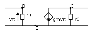

Il mio problema non sta nella sostituzione in se per se del modello a piccolo segnale, piuttosto mi confondo su q2 visto che è specchiato(rispetto alla visualizzazione "standard" [vd. Q1])
Rispondendo alla tua domanda:
il modello a π
Mentre tutti i generatori vanno messi a massa
Ora per come avrei pensato io i generatori gmVπ1 e gmVπ2 verrebbero in parallelo, cosa che non mi convince più di tanto.
EDIT: per i dati che ho, ovviamente la r0 è trascurabile
il modello a π

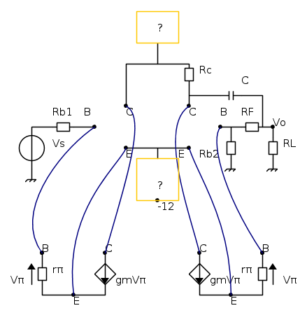

vedi che stai proprio affogando in un bicchier d'acqua
Nello schema hai tre nodi per ogni BJT B, C ed E e gli stessi tre li hai anche nel modello. Basta collegare i nodi con lo stesso nome
Se T2 specchiato "disturba" potresti specchiare anche i modello, così da poterlo sostituire senza stravolgere lo schema iniziale
Che poi messo un po' "in forma" diventa qualcosa del genere..
P.S. per i due generatori DC sei proprio sicuro che si cortocircuitino tutti e due

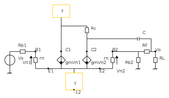

... ti trovi con questo circuito equivalente?
...ma quel
Francescof480 ha scritto:....
Se così fosse
dice che non sei troppo convinto
circuito per le variazioni allora se ho una tensione costante significa che non varia, variazione=zero cioè lo zero delle variazioni, il riferimento (non è molto corretto chiamarla massa)
oppure
circuito per le variazioni allora se ho una corrente costante significa che non varia, variazione=zero cioè lo zero delle variazioni di corrente, e in effetti un circuito aperto assicura che la corrente sia zero....
Allora per l'analisi

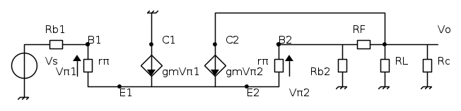

Allora, ho provato a calcolare Vo/vs in questo modo:
1)Mi son trovato la Vπ1 con il partitore di tensione di Vs
2)la Vπ2 come la somma delle correnti dei due generatori pilotati per la rπ(2)
3)la Vo come la corrente che scorre su Rc (gmVπ2) per Rc//RL
mettendo tutto insieme mi viene il rapporto di Vo/Vs
Che ve ne pare?
P.S: ho usato il modello di carloc
Che ve ne pare?
