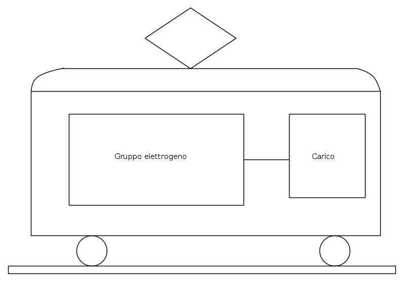

Buongiorno, la ditta "xyz" ha installato su una carrozza ferroviaria un gruppo elettrogeno per alimentare dei sistemi di misura nel caso in cui non fosse possibile prelevare l'energia dalla catenaria.
Secondo voi, che sistema di distribuzione ha utilizzato?
Purtroppo non ho nessuno schema e, deduco che per questioni di continuità di servizio e, vista l'impossibilità di realizzare un "impianto di terra" suppongo un TN.
Però, osservando il loro quadro di distribuzione ho notato che è pieno di differenziali...Precauzione? Ignoranza?
Qualcuno ha già avuto esperienze del genere?
Grazie :D

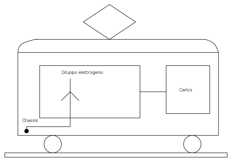

Probabilmente,hanno collegato il centro stella del GE,allo chassis del vagone.
Dando luogo ad un falso TN.
E' usuale proteggere i circuiti,con differenziale da 30mA.
O con Idn anche inferiore.
Accortezze da tenere a bordo vettura,e non utilizzare cavi in pvc.
Poi,e' tutto da verificare.

mesagne ha scritto:Probabilmente,hanno collegato il centro stella del GE,allo chassis del vagone.
Sono d'accordo con te, inoltre lo chassis della carrozza sarà probabilmente collegato ai binari che, a loro volta saranno collegati a terra per questioni di scariche elettrostatiche se no, sai che "mazzate" quando sali sulla carrozza dopo una corsa :D
