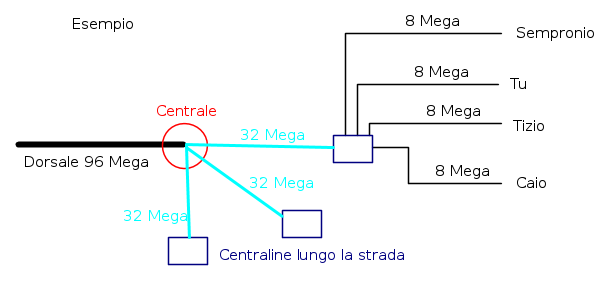

Cerco di spiegarmi meglio:
Loro ti dicono contratto 20 Mega ma sono raggiungibili al massimo, forse, se sei collegato soltanto tu sulla rete.
Per il 99% della tua vita navigherai alla velocità minima garantita da contratto o qualcosina di più soprattutto finché continuano a fare le dorsali in fibra ottica e le derivazioni col doppino telefonico di 50 anni fa.
Ma rispondiamo effettivamente alla domanda
Il gestore per riuscire a gestire la banda a disposizione.
Facciamo un esempio molto teorico e semplificato:
Gestore ->"Fai il contratto con me e naviga fino a 32 Mega
BANDA GARANTITA 8 MEGA"
Tu-> "è fatta con 32 Mega chi mi ferma più"
Peccato che la realtà sia diversa e tu arriverai forse a sfiorare i 32 Mega se tizio caio e sempronio si levano dalle scatole. Dopo c'è da dire che al gestore piacciono "i schei" e quindi si fa quattro conti, aggiunge utenti, e a volte le linee risultano sottodimensionate, intasate ecc... fino al prossimo aggiornamento della linea.
