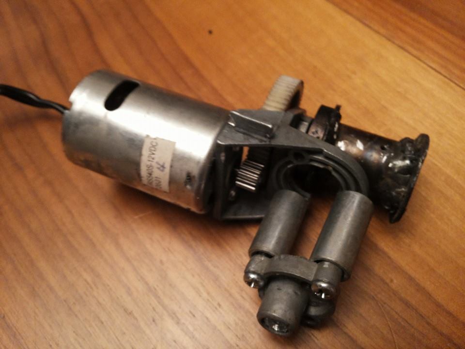

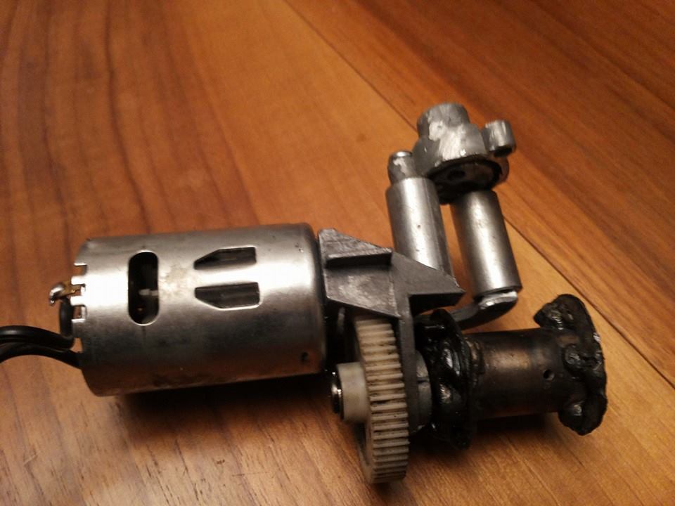

Messaggioda Foto Utentedimitri94 » 10 ott 2013, 20:18
è incredibile cosa riesco a tirar fuori da un motore di un compressore... :-D 1 ora di lavoretti ed ecco l'avvolgitore per la prima prova finito.. :-D :-D molto artigianale.. :-D haha

Messaggioda Foto Utentedimitri94 » 11 ott 2013, 19:21
Allora mi sono un po scervellato e volevo chiedervi se per caso esistono dei motori passo passo che reggano temperature alte anche se a debita distanza... :-)
perché alla fin fine tanto vale metterci uno di quelli.. :)

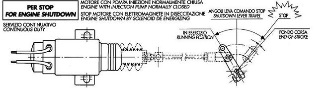

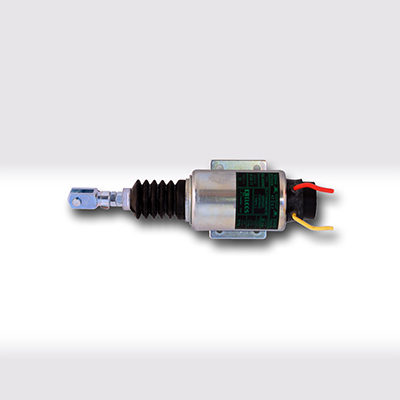

Messaggioda Foto Utenteleoange84 » 16 ott 2013, 22:13
Secondo mio modesto pare da elettromeccanico, l'idea che ti ha suggerito claudiocedrone è una buona idea.
Il motorino non lo vedo come la migliore delle soluzioni attuabili, anche perché dovrai dotarlo anche di finecorsa per lo stop della marcia se vuoi fare un buon lavoro.
Io utilizzerei un elettromagnete come quello allegato, in generale questi elettromagneti hanno una miriade di impiegi nel campo dell'automazione.
Un utilizzo molto simile al tuo è proprio quello di essere adoperato come Stop motore vedi immagine allegata.

Messaggioda Foto Utentedimitri94 » 31 gen 2014, 9:57
Purtroppo non sono riuscito a trovare l' elettromagnete della foto... ma solo uno con 3 cm di corsa max.. non credo sia abbastanza per far ruotare u perno di 90 gradi.. :? anche utilizzando un leveraggio... :?
113 5 7
Messaggi: 515
Iscritto il: 10 gen 2012, 20:46

Messaggioda Foto Utenteclaudiocedrone » 31 gen 2014, 12:35
:-) Scherzi :?: E i pantografi p. es. come funzionano :?: O_/
