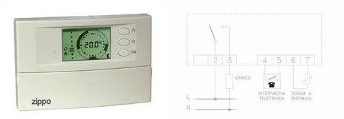

così gli ho detto che volevo aggiungere semplicemente un termostato ambiente aggiuntivo al REC control (così si chiama quel pannello) e se i due possono coesistere. Gli ho chiesto anche se può inviarmi il libretto di installazione. Speriamo bene....Accensione caldaia tramite cellulare

Un giorno con molta pazienza e tranquillità ti metti li e cerchi di capire in relazione al ponticello come funziona la caldaia mi sembra l'unica via percorribile.

Se armeggi solo col famoso ponticello sui contatti non succede niente magari con l'aiuto di un interruttore per evitare fastidiosi scintilli e falsi contatti durante l'inserimento del ponticello....le prove che farei io:
C.R. Funzione cronotermostato
-Caldaia in funzione riscaldamento comandata dal C.R., togli il ponticello e vedi cosa fa (dovrebbe spegnersi)
-Caldaia in funzione riscaldamento comandata dal C.R., metti il ponticello e vedi cosa fa (dovrebbe accendersi)
-Caldaia NON in funzione riscaldamento sempre da C.R., metti il ponticello e vedi (non dovrebbe fare niente)
-Caldaia NON in funzione riscaldamento sempre da C.R., togli il ponticello e vedi (non dovrebbe fare niente)
Con funzione finecorsa impostata sulla caldaia:
-Caldaia in funzione riscaldamento comandata dal C.R., togli il ponticello e vedi cosa fa (dovrebbe restare accesa)
-Caldaia in funzione riscaldamento comandata dal C.R., metti il ponticello e vedi cosa fa (dovrebbe restare accesa)
-Caldaia NON in funzione riscaldamento sempre da C.R., metti il ponticello e vedi (dovrebbe accendersi)
-Caldaia NON in funzione riscaldamento sempre da C.R., togli il ponticello e vedi (dovrebbe spegnersi)

Se il proprietario è d'accordo farò queste prove, ma come faccio poi ad abilitare i fine corsa sulla caldaia? spero che ci si riesce dal REC control...
Siamo arrivati al compromesso di gestire l'accensione e lo spegnimento dei termosifoni tramite il mio sistema aggiungendo un pulsante oltre che al modulo gsm. Quindi il REC funzionerà solo per le varie impostazioni della caldaia e come display della stessa.
P.S. Il ponticello, come avevo dedotto, non era presente. Tutto questo lavorando però sui morsetti a 230 V, se ci sono altri morsetti sul lato bassa tensione non è chiaro dallo schema.
P.P.S.S. Volevo inserire il pulsante dentro casa ad una distanza di circa 3-4 m, secondo voi se utilizzo lo schema seguente il micro controllore riesce a leggere l'impulso?

Il fatto è che l'attuale REC si trova nel corridoio ed inserire o sostituire quello con un altro cronotermostato non lo vedo conveniente prima di tutto per un fatto di estetica, mica posso mettergli una centrale elettrica nel corridoio, poi un altro fattore è che il REC riconosce il comando che do io per accendere il riscaldamento e visualizza sul display lo stato, quindi io inserendo un pulsante nella cassetta 503 subito sotto di esso posso simulare la presenza del termostato in quanto agisco tramite il microcontrollore con software apposito. Al proprietario non interessa per niente la comodità delle fasce orarie o del termostato normale, in pratica lui vuole accendere e spegnere il riscaldamento solo quando vuole anche quando si trova in casa. Per questo ho optato per il comando dei riscaldamenti tramite la mia scheda con in più il pulsante che comanda l'accensione e lo spegnimento quando si è a casa.
