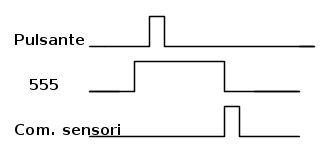

Grazie x la risposta, il 555 è configurato da monostabile, nello schema che ho postato ho omesso il resto dei pin ma ti assicuro che nella breadboard funziona, però forse non mi sono spiegato bene, il mio obiettivo sarebbe quello di attivare i sensori con una sola pressione del tasto, quindi:
Start
Delay con beep
Sensori attivi

Cioè vorresti una cosa come questa?

Esatto :)

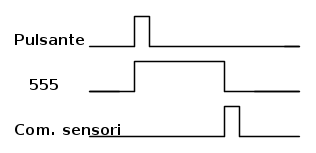

Messaggioda Foto Utenterudj » 31 gen 2014, 14:06
comunque giusto per precisare, il mio circuito già funziona come il tuo schema, io vorrei diventasse così, giusto per essere sicuro che non si inneschi prima del timer
comunque se posti lo schema mi faresti un grande favore :D

Messaggioda Foto Utenteg.schgor » 31 gen 2014, 15:27
Eccolo
L'input è l'uscita (pin3) del 555 esistente.
ovviamente Rx e Cx vanno calcolati in base alla durata desiderata
del comando sensori.

ma così non si accende anche ogni volta che accendo il sistema? o forse ho capito male il circuito...

Se vuoi evitare che intervenga dando alimentazione.
puoi mettere un RC sul pin4.
