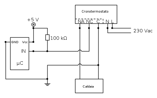

Mi è venuto un piccolo dubbio. In uscita ad un altro cronotermostato ho a disposizione sia il contatto NA che NC, il contatto NA è riservato al comando per la caldaia, volevo sfruttare il comando NC come input nel microcontrollore per verificare se la caldaia è già accesa. Avevo pensato ad uno schema del genere:
secondo voi friggo qualcosa visto che c'è il comune del rele (cronotermostato) e la massa del mio circuito collegati?

Dipende da che tipo di tensione corrente butta fuori la caldaia io cercherei, in ogni caso, di tenere i due circuiti più separati possibile con l'ausilio di relè o simili

Ma non dovrebbe essere un semplice contatto pulito?
EDIT: Ora che ci penso ho misurato la tensione ai capi del contatto NA e ho misurato una tensione di 80 Vac o 8 Vac, non ricordo bene, quindi non è un contatto pulito...

:mrgreen: Te l'avevo chiesto l'altra volta sull'altro topic :mrgreen:
Contatto "pulito", cercando di spiegarlo in maniera semplice, significa che tu non devi portare alcun tipo di alimentazione ma è la caldaia, in questo caso, che butta fuori la tensione e la relativa corrente.
Un altro esempio che mi viene in mente al volo (perché ne ho fatti a volontà) soni i selettori a chiave del cancello:
Tu hai i contatti del selettore che sono "puliti" la corrente viene fornita dalla centralina del cancello.
Non so se sono riuscito a spiegarmi :mrgreen:

Una curiosità, Gigis: probabilmente quello a cui fai riferimento nella realtà corrisponde a ciò che hai portato nello schema [55] ma qualche dubbio me lo potresti fugare per cortesia ?
Il cronotrermostato di solito è alimentato a pile e non a 230V, è il tuo caso ?
Il contatto che ti metterebbe a disposizione o è Normalmente Aperto o Normalmente Chiuso.
Il comune (C), di solito, riceve tensione dall'unità caldaia alla quale "torna" tramite il contatto del relè del cronotermostato quindi lì potresti avere 230V: in tal caso quello schema sarebbe tutto da rivedere.
Comunque, come ti ha suggerito ZG84, è opportuno, se ti senti qualificato per operare modifiche del genere, garantire l'isolamento elettrico tra il sistema caldaia (caldaia + cronotermostato + non so che altro) e la tua elettronica di controllo: a questa dovresti mettergli a disposizione contatti puliti esenti da tensioni (di qualunque entità/tipo).
Quanto sopra magari non costituisce una risposta risolutiva ma potrebbe contribuire a prevenire qualche "inconveniente".

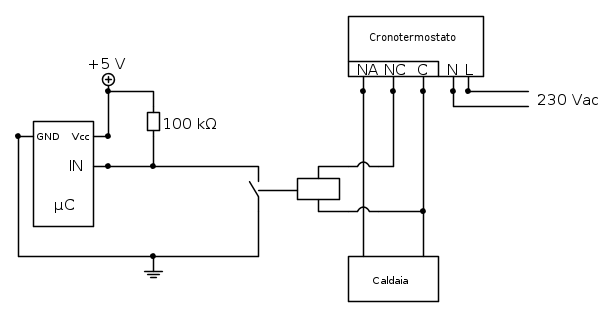

Messaggioda Foto UtenteZG84 » 1 feb 2014, 20:48
Potresti fare una cosa del genere.
