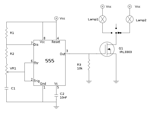

Non avrei mai pensato di scatenare questa serie di risposte che, a quanto ho capito, mirano tutte "a capire cosa ci sia da capire" nel mio cosiddetto progetto
Inizio subito dicendo che Spud "ha fatto centro con una freccia spaccando un'altra freccia già posizionata al centro": è stato un optional parlare di modifiche pericolose, anche se la Vespa in questione è una vecchia PK50S con scarso valore commerciale nonostante sia d'epoca, e buttata in campagna. Eventuali modifiche pericolose potranno nuocere (non necessariamente) soltanto a me, fermo restando che non sono previste.
Non mi aspettavo di vedere postato uno schema. Grazie Spud per la premura. Chiedendomi "se può andare" io posso risponderti soltanto in un modo:
se corrisponde al funzionamento delle luciVespa, certo che può andare, ma, mio malgrado, non so esserti d'aiuto diversamente.
Detto questo, spero di aver risposto a tutti, altrimenti sono sicuro che farete presente la mia mancanza e ne risponderò. Intanto ringrazio tutti, e non voglio che vi scervelliate se pensate che non ci sia motivo... anche perché non c'è motivo, tranne quello di far contento un curiosone

Ora devi scegliere le lampadine da usare, cosi sappiamo qual è il carico e possiamo dimensionare il mosfet che le pilota, lampadine a 12V e con potenza non troppo alta, in modo da poterle pilotare con il deviatore della vespa (magari possiamo usare quelle della vespa stessa). Così possiamo scegliere anche l'alimentatore.
Poi devi scegliere a che frequenza farle lampeggiare e si può dimensionare tutto

spud ha scritto:Ora devi scegliere le lampadine da usare.....
Metterei quelle di serie (21W) onde contenere il consumo in 1.75A; l'alimentatore potrebbe essere da 12V 2A (che costa meno).
Supponendo di mettere le lampadine di serie della vespa, una per parte
Che dici
marco438?
Ora cerchiamo di estrapolare a
Elettrico91 la frequenza alla quale vuole far lampeggiare le frecce e possiamo dimensionare anche l'oscillatore
P.S. Qui il datasheet del mosfet e qui quello del NE555
